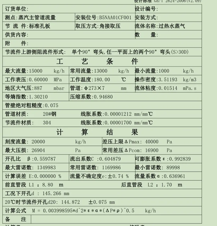

如图的蒸汽孔板计算书,计算出来的是质量流量,取设计温度和设计压力的密度值计算出来的质量流量。
我想请教大家,1、如果想进行温压补偿应该怎么做?应该用什么公式?2、如果想进行标况的折算,应该用什么公式?
也查询了很多资料,但是没有搞太清楚。有得说用理想气体状态方程,还有的说需要查表得出实际温度和压力下的蒸汽温度,还有的说饱和蒸汽和过热蒸汽的还不一样。能不能详细的解释一下温压补偿和折算标况的原理和计算过程,谢谢大家!

标况的概念是0度或者20度一个大气压情况。蒸汽哪有标况这一说。所以质量流量是好用的,不需要更换为体积流量。更换了反而麻烦。不建议使用一般气体补偿,可能与蒸汽的公式有点误差。

胖虎不属虎 发表于 2021-4-14 15:47
标况的概念是0度或者20度一个大气压情况。蒸汽哪有标况这一说。所以质量流量是好用的,不需要更换为体积流 ...
你的意思是说,就用计算书中的这个公式就可以了?那假如蒸汽实际的温度和压力与计算书中的温度和压力不一样呢?

稳压补偿要做的,是根据查表法查出实际密度,算出与设计密度的比,再开根号。算出补偿系数,乘以未补偿的流量。即准确流量。这是我们平衡孔板的计算方法。我们的公式和这个不一样,你看他们的计算书中是有要求ρ密度的。

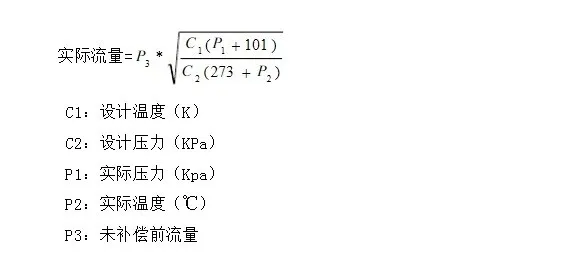

那假如是氮气呢,用理想气体状态方程可以补偿吧,
公式1:P1*V1/T1=P2*V2/T2   (下标1为设计温度,下标2为实际温度)
公式2:见附图
应该用哪个公式呢?
关于补偿,有没有标准可以参考呢?

理想气体是这样啊没毛病。蒸汽其实也可以按这个算。就是可能出现误差较大。而且实际我遇到有的现场蒸汽就有这么做的。

你系统是谁家的,一般国产系统有封装好了现成的功能块,其实就是在理想气体状态方程的基础上做的,需要把设计压力设计温度输入进去,实际测量流量 温度 压力 接到对应引脚上,最后输出一个中间变量。就是补偿后的流量

你看下那个计算质量流量的公式,这里面唯一不确定的就是密度,所谓温压补偿就是为了算出某个温压条件下的密度,就能算出质量流量了。如果说换成氮气,其它系数是会有变化的,但算密度这个是不变折,还是可以算质量流量。如果是体积流量,就要根据这个公式用工况流量来转换了。
