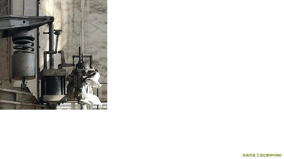

停机后油动机的弯曲杠杆与反馈板不接触,是对的嘛

不对
发表于 2021-4-14 08:00:43
我找到了自己资料库中的一张照片,在停车后调节汽阀全关,各种油路都断开的情况下的一张照片。注意油管线已用塑料布包上保护好。 停车以后机组反馈杆的位置.webp

可以自己调节  调节汽阀开度为零位时这个是不接触的  距离没有严格要求  可以自己调节远近

对的,停机是油压全部卸掉,依靠弹簧把调门压死,如果接触,会导致调门关闭不严

二次油在0.15的时候阀门开度是零位和没有油压的这个状态阀门开度也是零位,这两者怎么理解\ud83d\ude0a

停机后和二次油压0.15时位置一样?搞清楚好吧

你不会把图片上的指针位置当真了吧,呵呵,两者根本不一样,停机后调门行程肯定要比0.15的时候低,
