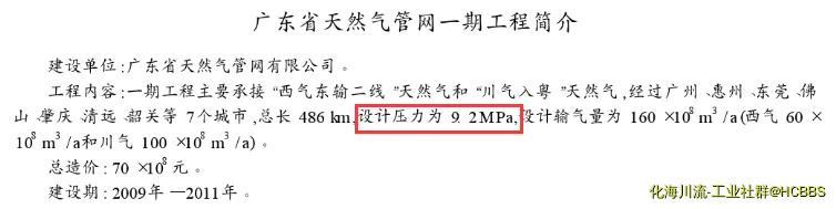

[讨论] 输气管道设计压力为啥是9.2MPa而不是10MPa?
3.3K |14
1283425766VIP会员 VIP会员 | 显示全部楼层 |阅读模式       最后访问IP广东省

用aspen查下天然气40~50℃的压力是多少

用aspen软件模拟,看 50°C时对应的饱和蒸汽压力是多少

这个应该是通过模拟计算出来的,肯定不是拍脑袋决定的

应该是根据输送长度、温度、流量及管损压力降等因素计算出来的

选材,施工等可以降低一个等级,节约大量投资

根据输量确定的吧

10.0MPa.管道级别提高了一个等级

和很多高层建筑都设计成100米高一个道理

级别合理就可以了,没有必要凑成10,到10又上升一个基本,要求和管理上又更严了,投资也大了

9.2体现专业计算。10体现领导拍脑门,这是个进步

设计压力取决于最高操作压力

设计压力的划分分四个等级,低压、中压、高压和超高压。当设计压力大于等于10.0兆帕小于100.0兆帕就划分为高压的级别,可能设计、制造、监督检验、定检等等都要相应的提高。所以有的设计单位为了减少不必要的麻烦就会在条件许可的情况下适当降低一点设计压力。
