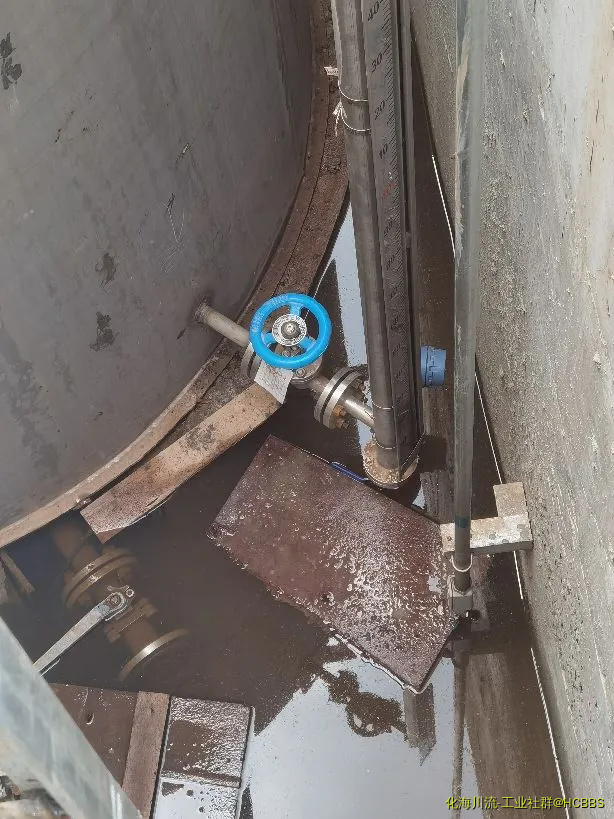

坑爹设计出错,地坑里的罐子用磁翻板液位计。这个变送器在地坑底下,经常被水淹,能把变送器挪到上面吗?还是应该要换个雷达液位计了

能换到顶部,但和新买差不多了!

可以换到顶部,但不是单纯的从下边挪到上边的。直接换一个吧

重新买一支,远传杆,改成上接线就好了

磁翻板,远传杆,是两部分,捆绑式安装的

远传杆好像后上装和下装的,换一支应该就可以,直接反过来感觉有点问题

这个干簧管的   有上接表头的 也有是下接表头的。 反正我试过下接的改上面没有成功。  直接买个新的吧。

直接找厂家  表头换到上面就行

选型问题,可以选顶装磁翻板液位计

我有个建议,可以把磁管反过来装,然后在DCS做个逻辑取反,4-20ma信号取反

如果是外贴捆绑的可以考虑这么干,如果是一体的话倒也可以,就是磁翻板也要取反,可以试试  发表于 2021-4-19 19:59

简单先把远传杆打倒,再你拆下传感器看看进线是2线还是3线,3线的话就把A/C线对换一下(测量3线电阻就可以判断出那个是中间线),2线的话就把磁管全部抽出来打个倒,把原来下线改成上线就可以了。

可以啊,反过来装,在DCS侧把信号改成20~4mA。

倒装,从新用磁铁标定下。
