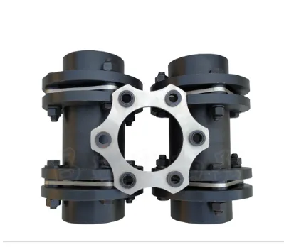

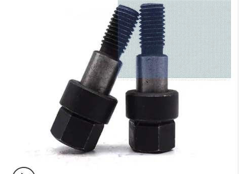

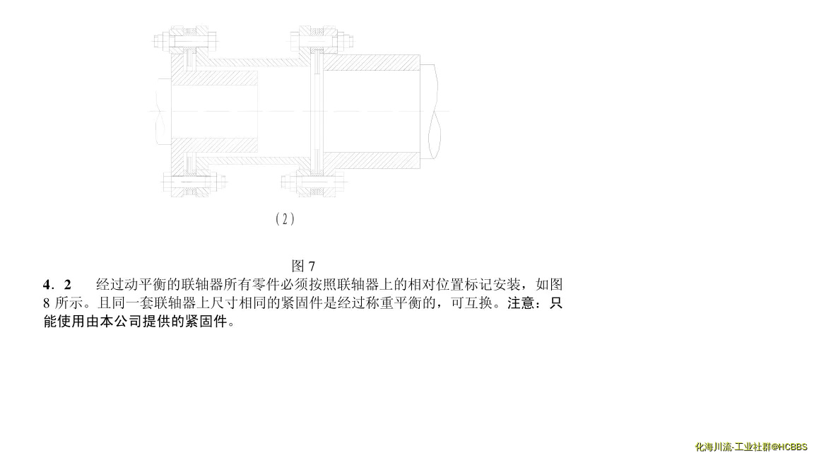

公司拟采购设备配件,现需配件尺寸就型号,求助挠性联轴器膜片及螺栓相关标准,谢谢大家

膜片联轴器厂家自己标准生产的,直接找原厂或者整套换其他厂家就可以了。
国内用的比较多的也比较好的就是无锡创明了。
