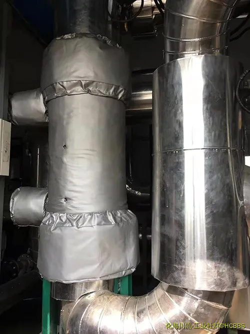

公司旧管道部分保温破损,需要补充。聚氨酯不耐热,岩棉、硅酸盐、玻璃棉等不方便操作,有没有一种类似密封条的那种一盘一盘的缠绕式的保温材料?不同厚度规格的,用于小距离管道保温修补或者施工的?网上没查到。我都能想到,不应该没有;如果真没有,是不是一个商机,可行性多大?

可采用陶瓷纤维绳,耐温近1000℃,缠绕方式保温

现在有一种保温材料叫胶毡的东西,已经有生产并投入到高压蒸汽保温。现在感觉还可以。

保温套管,剖开,直接贴上去。外部加外壳

这种不便携 。背个包 ,里边装几盘,随时修复一下那种是不是很好  详情 回复 发表于 2021-4-1 16:59

保温绳,可以直接捆起来的那种!

保温绳,真的有。就是这种东西。有圆的,有扁的。感谢青青亲。  详情 回复 发表于 2021-4-7 16:15

像衣服那样穿上去,拉链固定,但是需要定制的,目前这种形式很多啊,可以重复使用,或者多做几套备用
