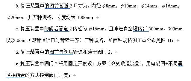

如下图,文件中利用不同内径的管道加电磁阀控制阀门开度,我想问下是怎么控制的呢,是要连接五根不同的大小的管道吗还是怎么,电磁阀的原理基本懂一些,但还不是很透彻,希望有大佬通俗的讲一讲,感谢感谢

你这个是啥用途?是一根管还是多根管进容器?不太清楚啊。电磁阀没开度控制,就是全开或全关,如果进口管径不同那就是多管道搭配控制流量呗

控制进入真空罐的气体流量,方便后面的实验流程,应该是一根管进容器。就是只知道电磁阀不能控制开度,不知道多管道搭配是什么方法呢,阀门前后都是一根管道,不知道能实现不

电磁阀控制阀门开度是可以的,可以脉冲控制。也可以多个管路多个电磁阀控制,不是脉冲控制,每个电磁阀的流通系数不同,可以实现精确控制

单管用比例阀,多管用数字阀

感谢,工艺这边重新考虑方案了,就是分多管路多个电磁阀控制。顺便学习一下脉冲控制,有时间的话可以详细说一下吗

谢谢,请教一下数字阀,之前的项目没有做过,上次遇到也询不到厂家,是要带控制系统,输出信号是数字量吗?
