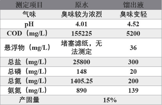

在蒸发过程中将固体盐及有机物在线连续排出蒸发系统,避免了蒸发后期粘稠结焦现象,保障了设备连续稳定运行,在对高浓废液完全进行固液分离的同时还能够大幅度降低总氮、总磷;真正达到了处置高浓度有机废液的最终目的。
液膜蒸发系统是附在回转的滚筒筒体上液相物料以热传导的方式进行连续操作的干燥设备。料液在一定的转速回转的滚筒外壁上形成料膜,被连续通入的加热介质(水蒸汽或导热油)的热滚筒壁所加热,料膜被干燥后由刮刀刮下排出系统。蒸发冷凝后的液体中总盐、有机物、总氮、总磷均被大幅度降低,可以直接进入常规生化处理。
设备具有操作简单、运行成本低、故障率低的特点,占地面积相对于其他干燥设备**减少,广泛用于液体物料的蒸发、烘干使用,具有明显的经济效益。相较传统蒸发设备处置高浓废液有一下特点:
       1)没有浓液产生,处置高浓废液完全进行固液分离;
       2)运行安全、操作简单、维护低廉;
       3)设备性价合理,项目整体投资更低。
