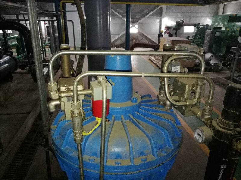

[求助] 这个图中的气路原理是什么?什么作用?

tiger2010VIP会员 VIP会员 | 显示全部楼层       最后访问IP江苏省
没有实物照片?time open、time close对应的实物是什么?

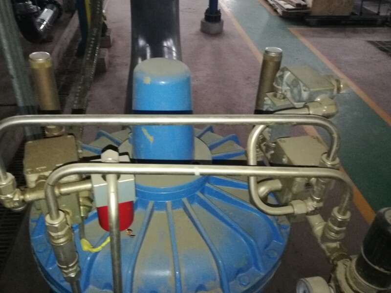

iamdatui楼主 VIP会员 VIP会员 | 显示全部楼层       最后访问IP安徽省
发表于 2021-3-17 12:08:27

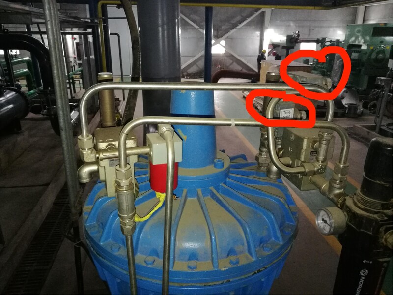

time open 和time close是红色标注的部分
发表于 2021-3-17 12:13:05
发表于 2021-3-17 12:14:28
只有这一个位置的照片么?看外观就是两个速度控制阀嘛  详情 回复 发表于 2021-3-17 12:35
只有这一个位置的照片么?看外观就是两个速度控制阀嘛;而且照片里没有看到放大器进入膜头的那一路管线连接,那两个EVEX不是气控换向阀?
发表于 2021-3-17 12:35:09
EVEX应该是放大器,但那个time open和time close 是干啥的?  详情 回复 发表于 2021-3-17 13:08
速度控制阀就是调节进排气速度的,不过分为了两个阀来调节。看你图片里的膜头型式规格,不可能配两个放大器的。左侧这个EVEX旁边带红色塑料罩子的,没看到引线出来,应该就是电磁阀吧?
发表于 2021-3-17 13:09:46

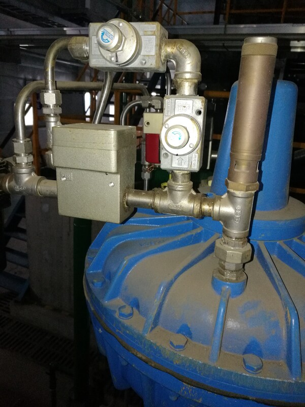

红色的是电磁阀,这个是带切断功能的调节阀。但这路time不知道啥意思?我再上传一个图  详情 回复 发表于 2021-3-17 13:44
tiger2010 发表于 2021-3-17 13:09
速度控制阀就是调节进排气速度的,不过分为了两个阀来调节。看你图片里的膜头型式规格,不可能配两个放大 ...

你图中的time open和time close两个就是速度控制阀  详情 回复 发表于 2021-3-17 17:05
你图中的time open和time close两个就是速度控制阀,有没有阀门整体的图片,第一次单作用执行机构这样配置的

nilailema007VIP会员 VIP会员 | 显示全部楼层       最后访问IP北京市
已绑手机   ★悬赏任务→ 发悬赏(0)  承接(0/1)
这个附件配置再加个电磁阀就可用在机组防喘振上,红圈内的两个是调节阀门动作速度的,增速器主要作用是快排。
发表于 2021-3-18 08:38:58
对对 您能具体讲一下工作的原理吗?我这块刚接触不是很理解。  详情 回复 发表于 2021-3-18 09:45

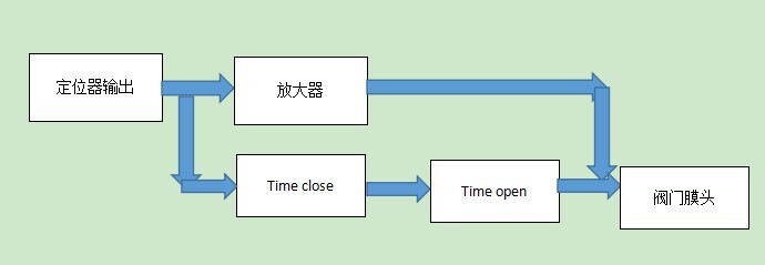

image.png image.png 第一图少了个电磁阀的,电磁阀出口分两路都进了放大器

那个EVEX确定是"3通大流通能力排气型减压阀",和放大器功能类似,速度控制阀和Booster上的旁路调节阀功能类似。电磁阀打开情况下:小信号范围变化,速度控制阀流路气量变化;大信号范围变化,EVEX流路和速度控制阀流  详情 回复 发表于 2021-3-19 09:39
iamdatui 发表于 2021-3-19 08:49
大神 再帮忙看看我又发了图片的
那个EVEX确定是"3通大流通能力排气型减压阀",和放大器功能类似,速度控制阀和Booster上的旁路调节阀功能类似。电磁阀打开情况下:小信号范围变化,速度控制阀流路气量变化;大信号范围变化,EVEX流路和速度控制阀流路都变化。电磁阀关闭情况下,膜头内气从两个EVEX快速排出。一句两句说不清,看你理解怎么样了

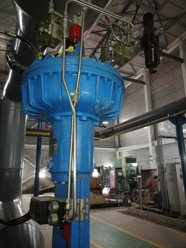

moyulongVIP会员 VIP会员 | 显示全部楼层       最后访问IP新疆维吾尔自治区
这是阿尔卡的阀吧,他们就喜欢这样配气路,一家有一家的风格。
发表于 2021-3-19 10:37:28
是的 但气路怎么走还是看的懵逼。能否详细讲解,谢谢!  详情 回复 发表于 2021-3-22 08:31
