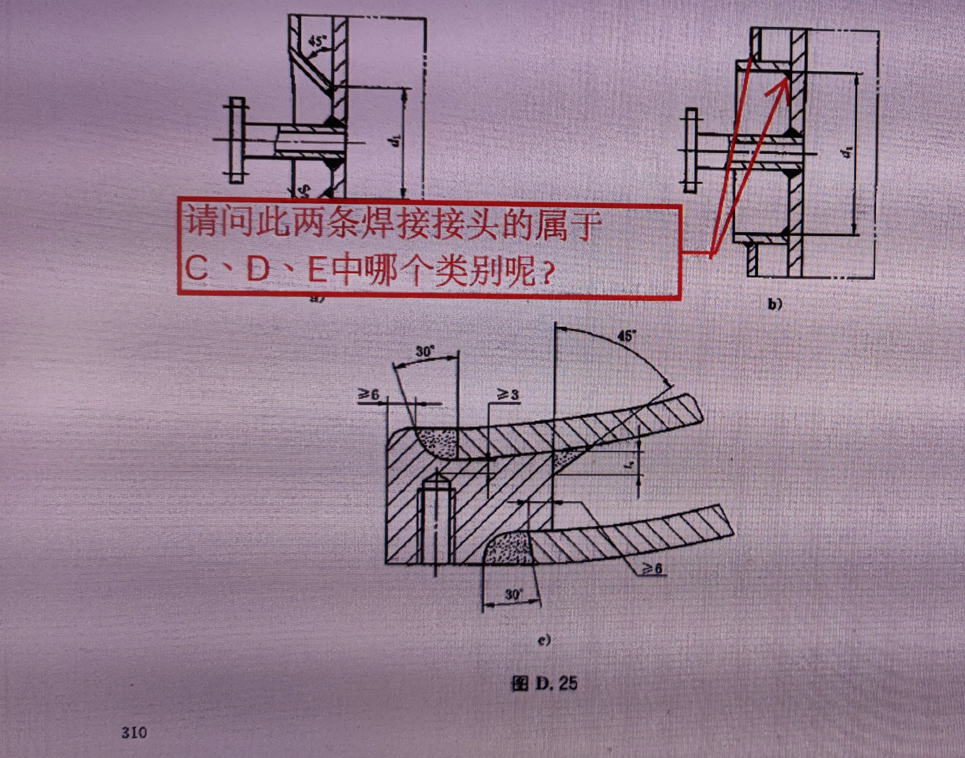

[讨论] 夹套容器焊缝代号问题
4K |10
附图为GB150附录D, 请问图中所示焊缝属于中哪一类呢?

D

属于D类焊接接头

套管和内筒体的连接焊缝为什么不应该属于C类呢?

D
法兰平盖  是C
发表于 2021-3-18 16:34:37
楼上老师说的都没有错,C、D类都行。在ASME中解释:这里所采用的分类是指接头在容器上的位置,而不是接头的形式,用于说明对承压焊接接头型式和检查的程度的特殊要求,由于这些特殊要求依据用途,材料及厚度来确定,并不适用特殊要求的接头才包括在分类之内,这些特殊要求只有专门说明时才用于所指分类的接头。所以只要他们的检测要求一样,用途一样等等,叫什么应该没有人去纠结。

ASME和150焊接接头 分类有本质区别

我做20多年压力容器,对此类的问题在一个公司里接头分类有不同从来不过问。因为大家都知道没有结果。

我的意思  是讨论150  别扯ASME   谁单位不是U1和A1双证  干的年头也不比你少
发表于 2021-3-19 09:26:21
好的,老师向你学*,我引用ASME的文字就是帮助我们理解,并没有混为一谈的意思,请您理解。
