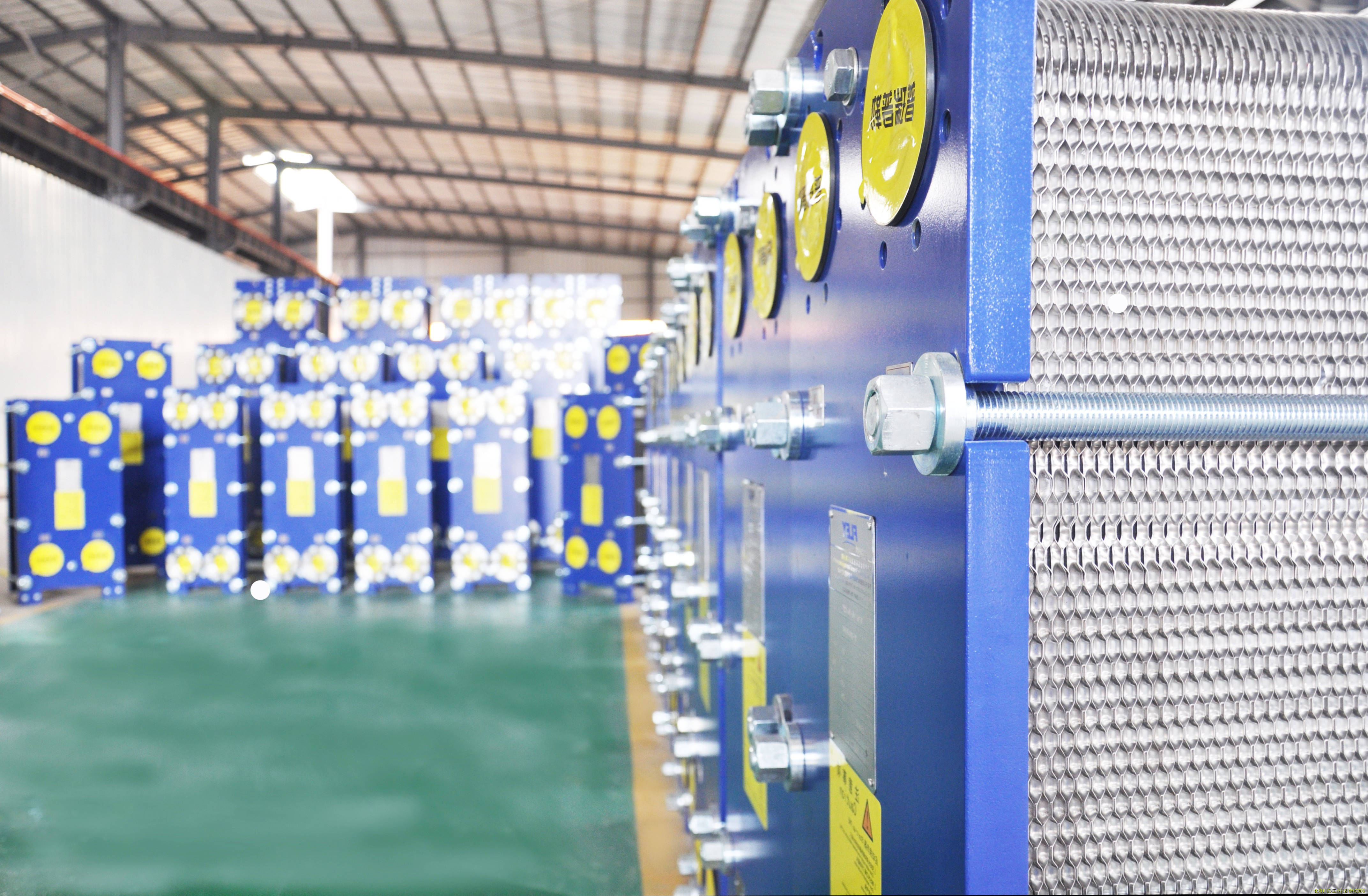

板式换热器在生活热水中已经得到了广泛应用。生活热水主要包括城乡居民、矿山、工厂等地方用于居民及职工生活用热、淋浴洗澡以及洗涤用水。
生活热水属于低温热能利用,一般温度在25-60℃之间,板式换热器可以通过蒸汽或热水高温热源将常温水加热到所需要的温度。由板式换热器组成的板式换热机组,通过系统的调节和控制,向区域范围内的用户不断地输送热水。具有规模大、覆盖范围广、换热效率高、安装便捷、智能控制、远程监控等优势。
生活热水系统工艺:
注意事项:
为了确保板式换热器在生活热水供应中的正常使用,应注意以下几点:
1、水温低于70℃时,属于低温热能,正常情况下水质不会引起结垢,若板式换热器内有薄薄的垢层,只需用自来水清洗即可。
2、用高温热源(水温大于70℃)时,水质较硬,极易引起板式换热器结垢,影响设备使用寿命。
因此,板式换热器在生活热水的应用中,需控制热源的水质及温度,以保证换热设备的正常运行,生活热水的连续供应。
