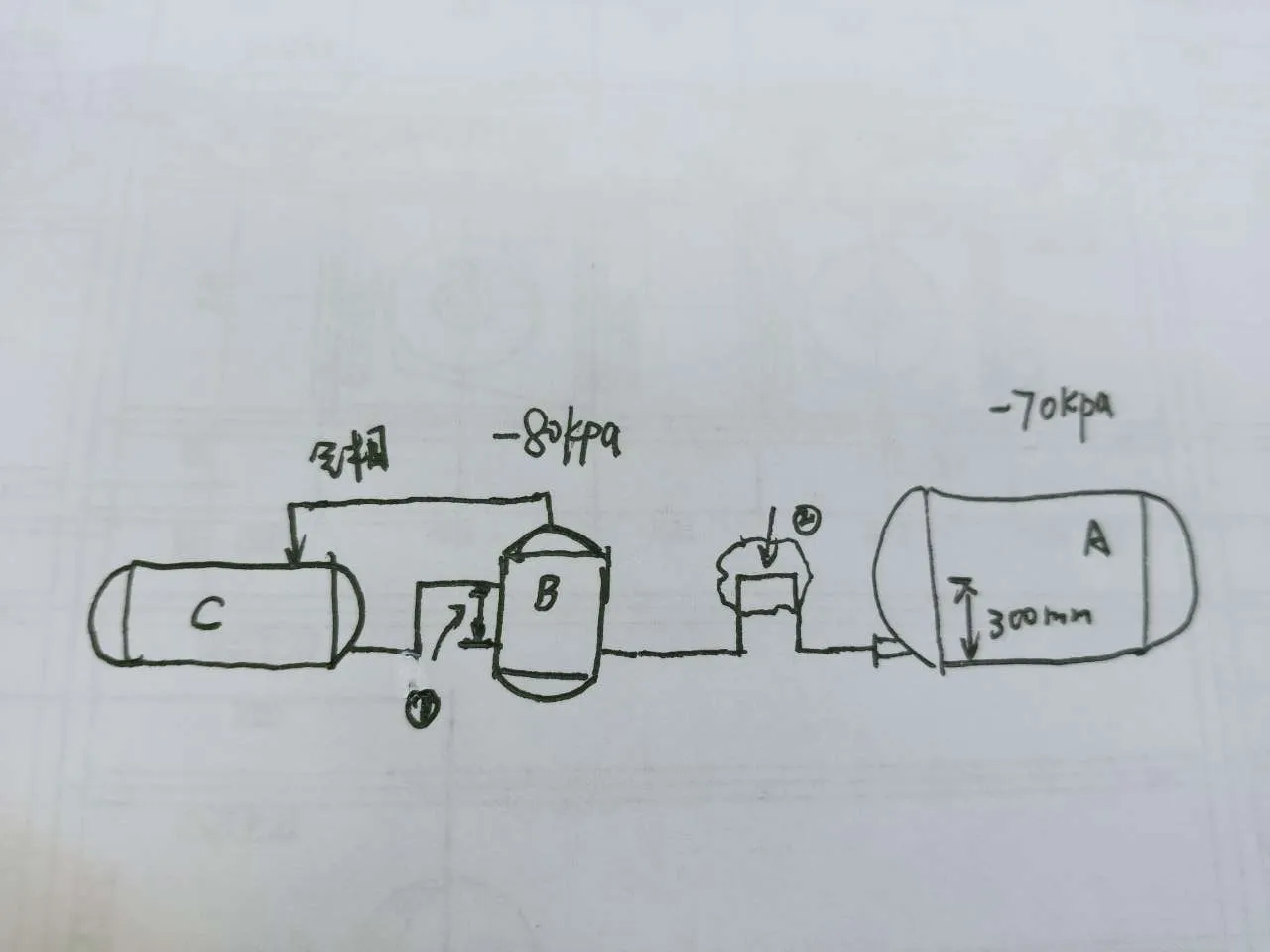

各位海友大家好!有个问题请教下,如下图A罐内部存放80%硫酸、压力-70KPA,需要维持液位300mm,出口增加液封控制②,再进入B平衡罐,平衡罐压力-80KPA,再由出口进入C(压力-80KPA);请问大家①和②的高度多少合适?

1000
发表于 2021-3-11 17:47:05
①1000mm ②处了,请教下计算过程  详情 回复 发表于 2021-3-11 18:20

①1000mm ②处了,请教下计算过程

需要维持②处的液封高度具体多少合适请大神指教!密度按照1742算

P=ρgh,压力差10kPa,10000=1.74*9.8*h,h=586mm,①的话是连通的,气压是相同的,不受影响

还得再加个液位300mm,②的总高度是886mm

这个图有问题。
