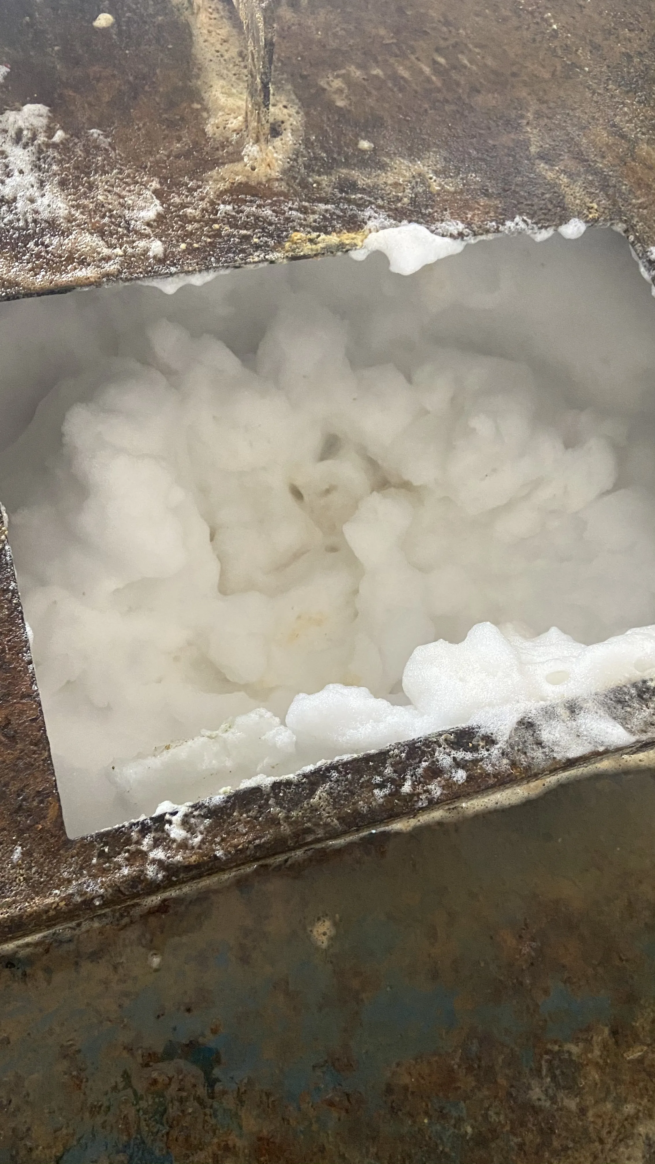

急急急!!!反应罐处理好的水泡沫太多,是什么原因?
2.1K |3
xlxkmsVIP会员 VIP会员 化海川流M | 显示全部楼层 |阅读模式       最后访问IP广东省
如图所示,这个水是水处理系统处理后的浓水,然后重新打到反应罐去做。反应罐进水前ph9.6,调好后8.5。这个泡沫不是做好后出现的,而是从水处理的浓水出来后就出现大量泡沫了。求助是什么原因造成的?

hongyuan2018VIP会员 VIP会员 | 显示全部楼层       最后访问IP河南省
里面的表面活性物质太多了,建议加点消泡剂试下

晨曦的光芒VIP会员 VIP会员 | 显示全部楼层       最后访问IP江苏省
喷淋一下

wx_医生82141VIP会员 VIP会员 | 显示全部楼层       最后访问IP湖南省
已绑手机   ★悬赏任务→ 发悬赏(1)  承接(0/0)
用的水有胶质吧
