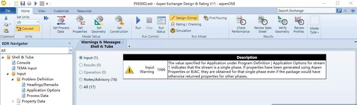

[ASPEN] EDR 报错
1.5K |1
Bornalone°VIP会员 永久VIP | 显示全部楼层 |阅读模式       最后访问IP山东省
已绑手机   ★悬赏任务→ 发悬赏(1)  承接(0/0)
如题,这个怎么处理
发表于 2021-3-2 20:21:06
当前内容由会员用户名 Bornalone° 发布!权益归其或其声明的所有人所有 仅代表其个人观点, 仅供个人学习、研究之用。
hanchao0633VIP会员 VIP会员 | 显示全部楼层       最后访问IP辽宁省
改成汽液两相试一下
