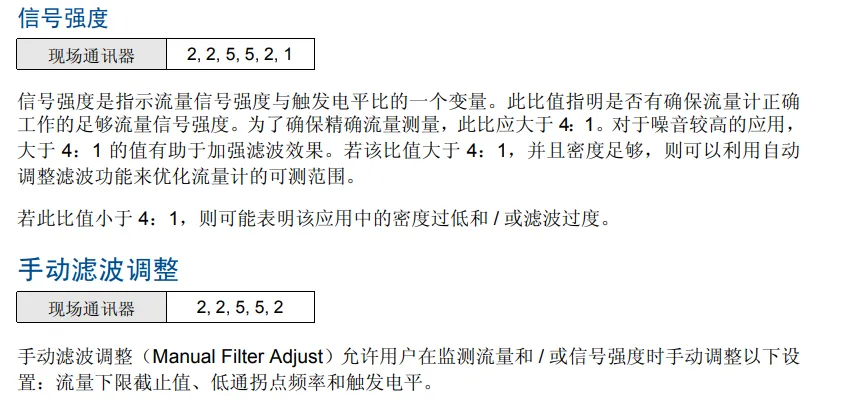

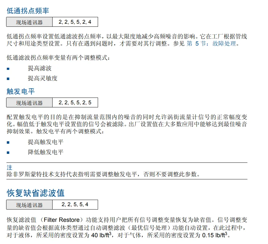

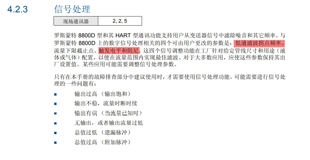

说明书上这几点什么意思?这几个参数都怎么使用?谢谢

这些参数可以过滤一些你认为不可靠的流量信号

8800D  涡街 这些参数 都使用默认值就行了 把
一般只要设置下量程即可。
感谢回复,我想知道这些具体使用场景是什么,哈哈

比如现场管线震动比较大  详情 回复 发表于 2021-3-4 20:33

比如现场管线震动比较大
