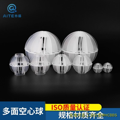

塑料多面体空心球是由两个半球组成的球体,每个半球由几个半扇形叶片组成,上下叶片交错排列。这种球的优点是容易在填料层完全堆积,但不会造成架桥和孔隙效应。因此,促进了均匀的气液分布。然而,由于塑料的使用温度限制,它可用于污水处理、电厂的二氧化碳脱硫、水塔填料的脱硫和净化
多面空心球型填料用于发电厂水处理脱CO2设备、净化塔、接触反应塔、脱硫、污水处理等装置。那么多面空心球型填料具体是怎么使用呢?
多面体空心球的填充是恒定的,减少了填充空心球之间的摩擦。在循环污泥填充系统中,生态设备的两个重要组成部分是多面体空心球填料装置和填料。一般来说,工业包装可分为固体包装和网状包装。由于它们发挥作用的环境不同。
多面体空心球填料采用注塑成型,普通填料采用聚乙烯塑料。这种生物填料非常有利于填料中微生物的附着和生长,产生的生物膜相对稳定,所以容易流化。当管道长度为~m时,在泥砂含量~ kg/m可的高浊度下安全运行。
重金属废水的主要来源 多面球填料.jpg 是冶炼、采矿、机械加工、钢铁和有色金属(有色金属加工厂酸洗排水、有色金属冶炼厂除尘排水、钢铁厂酸洗排水等)。)。多面空心球具有比表面积大、生物附着性强、化学和生物稳定性好、孔隙率高、耐久性好、无二次污染、不溶性有害物质、防紫外线、亲水性强、耐老化等特点,是任何半软、软、复合弹性填料都无法实现的,施工操作更加顺畅。大批量的用于酸洗塔和冷却塔较多
