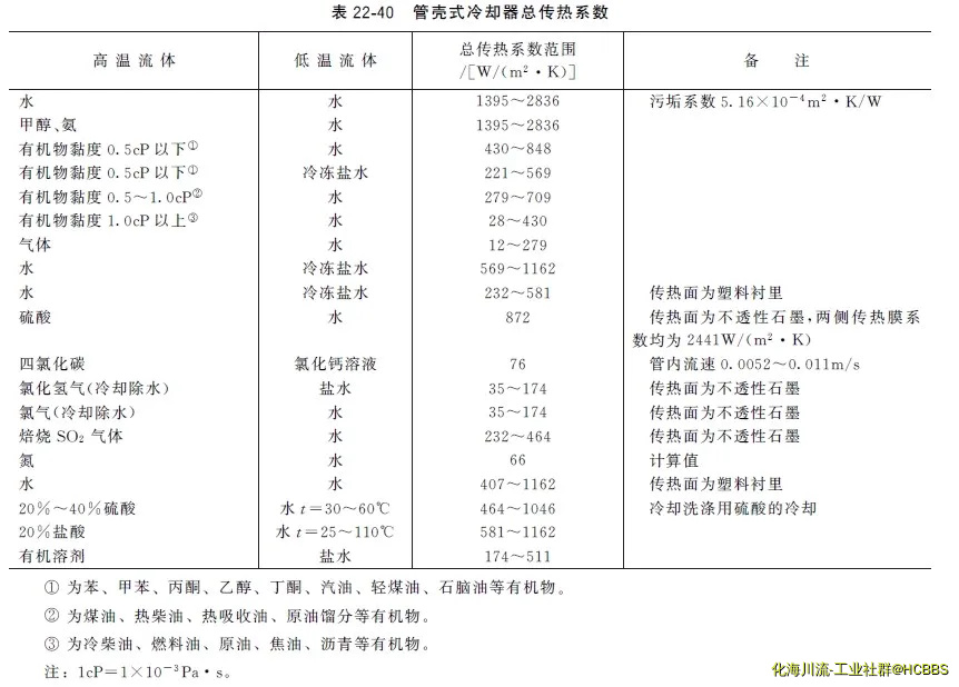

请教各位老师:管壳式换热器的总传热系数经验如何取值?冷热介质都是水,理论计算太麻烦

推荐1200-2440kcal/m2 h ℃

取600有把握。

壳程的流速什么计算?
发表于 2021-3-24 13:53:57
《化工工艺设计手册》上册,供参考
