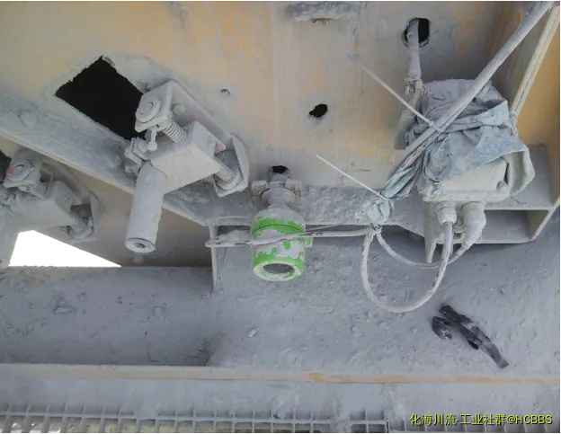

     随着现代工业对智能制造的日趋重视,选择性能可靠,性价比高的检堵开关是各个工矿企业的迫切需求。J-CONTROL公司是一家中外合资公司,其国内子公司是际科工业控制系统(天津)有限公司,在多年研究多普勒雷达传感器基础上,推出了微波势垒开关,此开关属于非接触式料位检测器,特别适用于块矿、重载物料的溜槽监督工况。J-CONTROL在某矿山企业的应用照片如下图所示:
微波势垒开关由一个微波发射器,一个微波接收器构成,分别安装在料仓两侧,安装高度相同,位置相对应,微波发射器发出的信号可借助安装辅助件(橡胶、尼龙、PEEK、PTFE、陶瓷、耐火砖等低介电系数物料)穿透壁板,被信号接收器接收。微波接收器收到信号后,微波接收器根据信号的有无,判断仓内是否有料。根据使用工况及使用温度的不同,又可分别选配重载、高温隔热等安装辅件。
