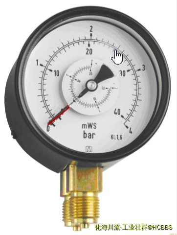

image.png 这种差压表连接方式叫什么,例如径向。。。

径向,螺纹连接

M20*1.5活套螺纹

常规M20*1.5,还有M14*1
