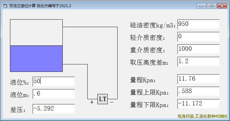

[原创] 双法兰液位界位计算
7.6K |16
一个小程序,用于双法兰液位界位量程计算。
