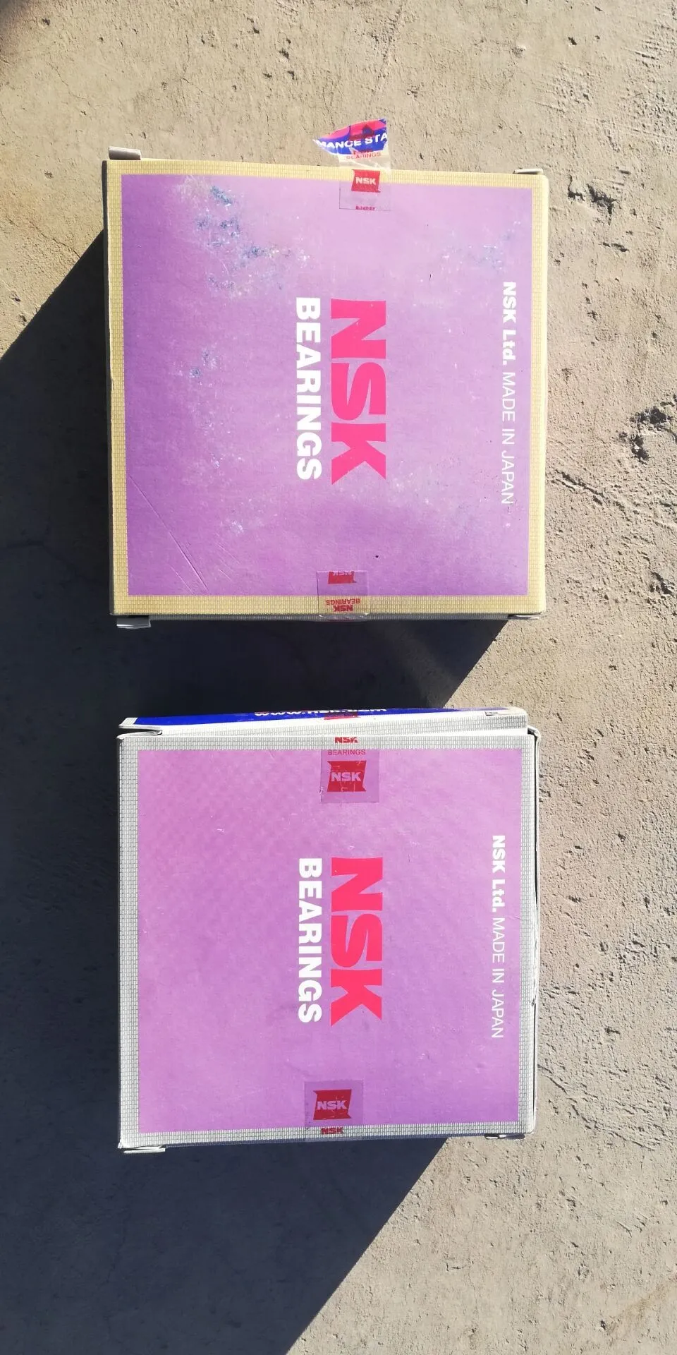

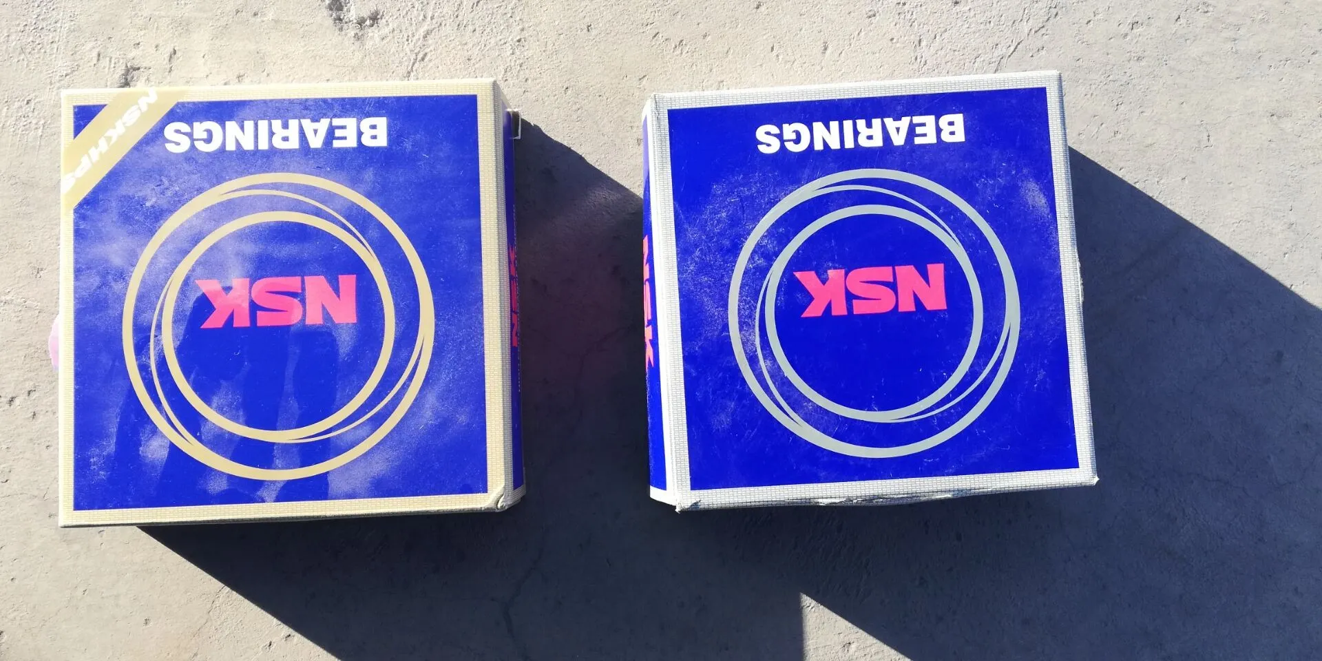

NSK轴承真假鉴定?

看不出来,这点信息,坐等大神,我们现在用FAG的
1:打开盒子看NSK轴承外观很漂亮,因为日本轴承一般都很注意外观,最主要的一个地方就是日本轴承的倒角比较大,而且NSK轴承挂级的倒角一般是亮色的。用手轻轻推NSK轴承的沟道很润滑没有任何阻塞的地方手感很好,一般假冒的轴承也是很难仿制这些细微的地方尤其是沟道很跟NSK轴承相提并论。
2:看包装:假冒“NSK”牌轴承外包装与的正品“NSK”牌轴承外包装有细微的不同之处,其包装箱右侧标注的“NSK”商标呈红色黑体字,而正品“NSK”商标呈白色黑体字。从轴承外观开NSK轴承一般是纸盒包装多些纸盒颜色为深蓝色,而且上面打印的轴承型号很清晰使用的是NSK防伪技术。而假轴承很难做到这点盒子颜色比较浅而且很容易掉色。轴承型号字体也比较模糊
    NSK轴承一般多是是纸盒包装,纸盒颜色为深蓝色,而且上面打印的NSK轴承型号很清晰,使用的是NSK轴承防伪技术。而假NSK轴承很难做到这点,盒子颜色比较浅,而且很容易掉色,NSK轴承型号字体也比较模糊。
3:秤重量:相同型号的“NSK”轴承,假冒轴承的用料明显少于正品。由于多数假冒轴承偷工减料,用一般钢材替代高氧化特殊钢,在重量上会轻于正品。
4:是否有杂响:左手握住轴承体内套,右手拨动外套使其旋转,听其是否有杂响。由于大部分仿冒产品的生产条件落后,在生产过程中难免会掺进杂质,藏在轴承体内,所以在旋转的时候会发出杂响。这是和严格执行生产标准、并且用机器操作的正厂品牌之间最大的不同。
5:倒角是否均匀:所谓轴承的倒角,也就是横面与竖面的交接处,仿冒的轴承由于生产技术的限制,在这些边边角角的部位处理得不尽人意。
6:价格NSK轴承的价格当然是跟国产轴承的价格高很多了,想要以国产轴承的价格买NSK轴承得到的肯定是假的。
7:从NSK轴承外观:    NSK轴承外观一般很漂亮,因为日本NSK轴承非常注意外观,最主要的一个地方就是日本NSK轴承的倒角比较大,而且NSK轴承挂级的倒角一般是亮色的。用手轻轻推NSK轴承的沟道很润滑没有任何阻塞的地方,手感很好,一般假冒的NSK轴承也是很难仿制这些细微的地方,尤其是沟道很难跟NSK轴承相提并论。
8: 使用手机NSK Verify APP 扫码。

看不出来的,现在国产的其实质量差不到那去。
