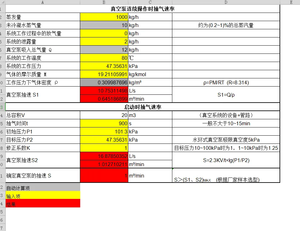

蒸发系统真空泵选型计算
发表于 2021-2-4 15:59:39
真空泵选型计算.xlsx
40.48 KB, 下载次数: 1, 下载积分:财富 -10 财富值
另需要【10  财富值】  [记录]  [预览]
