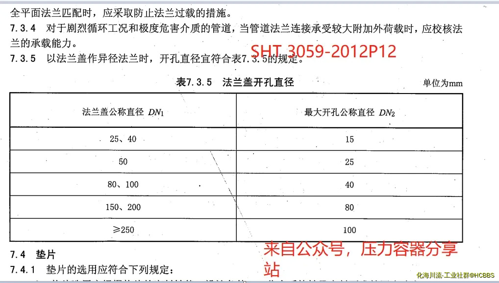

平盖上未焊透的接管开孔补强怎么算,是否只需要平盖参与补强的面积大于所需补强面积就可以了,不计接管部分的补强面积?

按照GB150的意思,不计算接管,只计算平盖。但是要保证,接管的壁厚满足强度要求。另外,部分平盖开小孔,也是不需要计算的。

lmq881825 发表于 2021-2-3 08:54
按照GB150的意思,不计算接管,只计算平盖。但是要保证,接管的壁厚满足强度要求。另外,部分平盖开小孔, ...
平盖开小孔不需要计算是150的规定吗?
发表于 2021-2-3 17:30:01
不是150的规定,SH3509规范中可以免除计算。  发表于 2021-2-4 08:28
平盖小孔不需要计算不是GB/T150的规定,是SH3509法兰盖的内容,如果用SH3509中的法兰盖不需要计算,如果自己设计的平盖还是要算的。不过同一平盖上形不成排孔,接管材料、壁厚相同、伸出长度相同时,有大孔计算通过了,小孔当然会通过,可免于计算。
