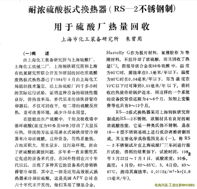

各位大侠,本人有一台换热器热侧介质98%浓硫酸,从40℃降到15℃,冷侧为9℃的循环水!冷侧与热侧的压力0.3MPa,目前换热器浓硫酸侧采用什么材质比较经济合理,还请经验丰富的老铁们帮忙告知一下!跪谢!

用S32168就可以

石墨

sus321这种超级不锈钢你们在这种工况中有没有个实例,兄弟,我这个是要做产品的,所以您的意见对我来说很重要,还请慎重

我见过一台壳程是搪玻璃,管程是钽的,刺刀管型式的

现实里,这种换热器还是挺多的
而且材料选择范围很广。
回帖的目的其实只有一个,解释一下很多人对于不锈钢的误解,其实特殊材质的不锈钢一直可以用于硫酸的换热。而且技术已经三四十年了。

保险起见请用碳化硅,比石墨传热系数高,已有成功工程经验。
