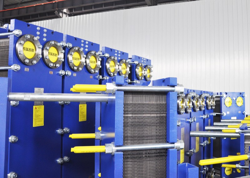

板式换热器的类型很多,每种形式都有特定的应用范围。在某一种场合下性能很好的换热器,如果换到另一种场合可能传热效果和性能会有很大的改变。
因此,针对具体情况正确地选择换热器的类型是非常重要的。板式换热器选型时需要考虑的因素是多方面的,主要有以下几个方面:
板式换热器
板式换热器
1、冷侧介质、热侧介质
换热介质以及介质的物性参数对板式换热器板片和垫片材质、板片波纹形状的选择有很大的关系。
换热介质的物性参数包括粘度、密度、比热、导热系数等
2、冷侧进出口温度、热侧进出口温度
3、冷侧介质和热侧介质要求的压力损失
对于有压降损失要求的板式换热器选型,在设计选型时要对压力损失进行校核,如果压降超过允许范围,则需重新对换热器进行选型计算,再次审核,直到满足工艺要求。
4、流量或者换热量
5、应用的工况和领域
6、产品应用所在的地域
如果板式换热器用于供暖行业,也可以提供换热面积和应用所在的地区,地区不同,受当地气候、温度和海拔影响,单位面积的换热量也不一样。
在板式换热器选型中,除考虑上述因素外,还应对结构强度、材质、加工条件、密封性、安全性、清洗和维护要求加以考虑,这些因素也是相互制约、相互影响的,通过设计优化加以解决。针对不同的工艺条件和操作工况,需要使用特殊型式的板式换热器,以降低投资成本。
因此,应综合考虑工艺条件和机械设计的要求,正确选择合适的板式换热器型式来有效的减少工艺过程的能量消耗。
