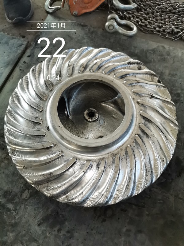

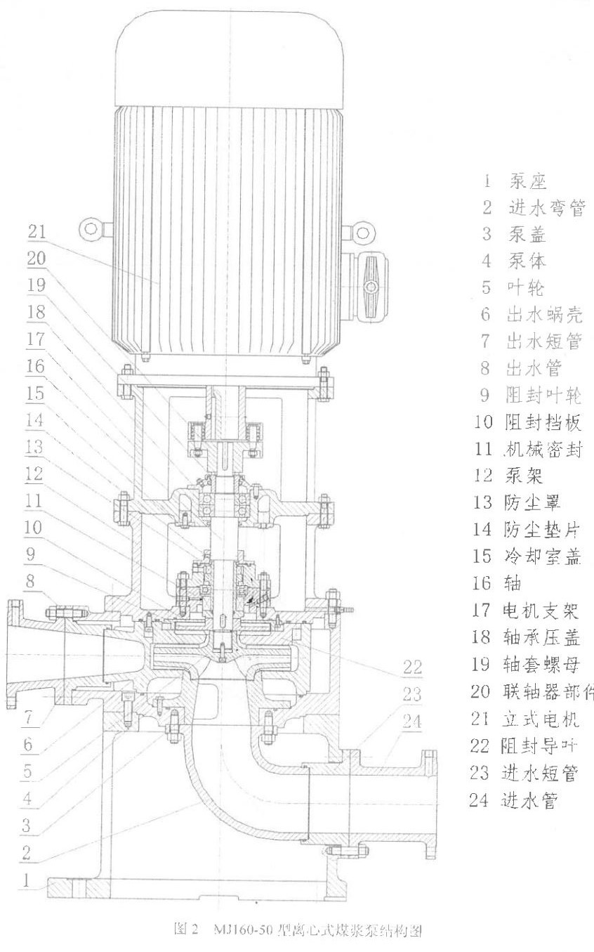

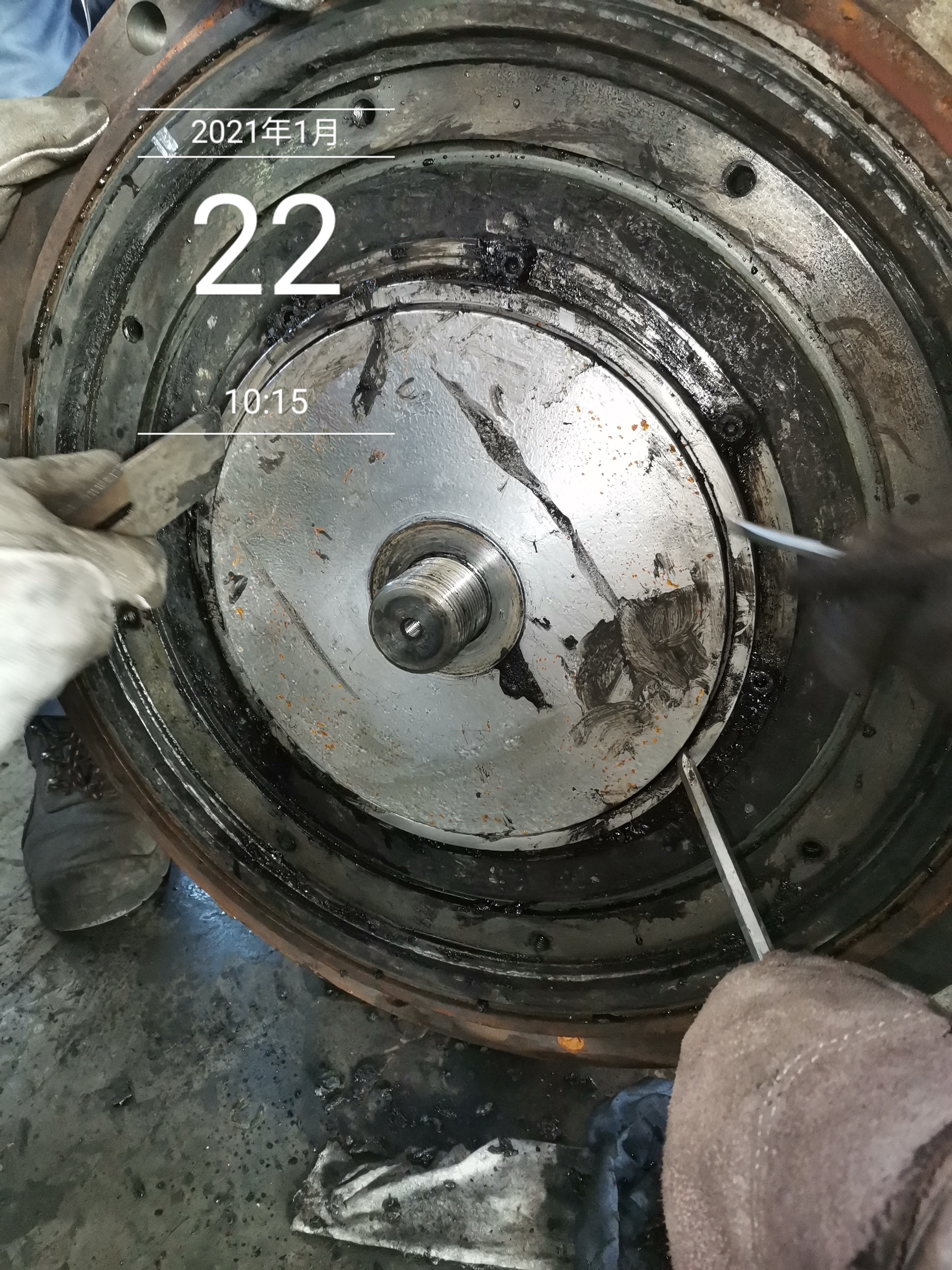

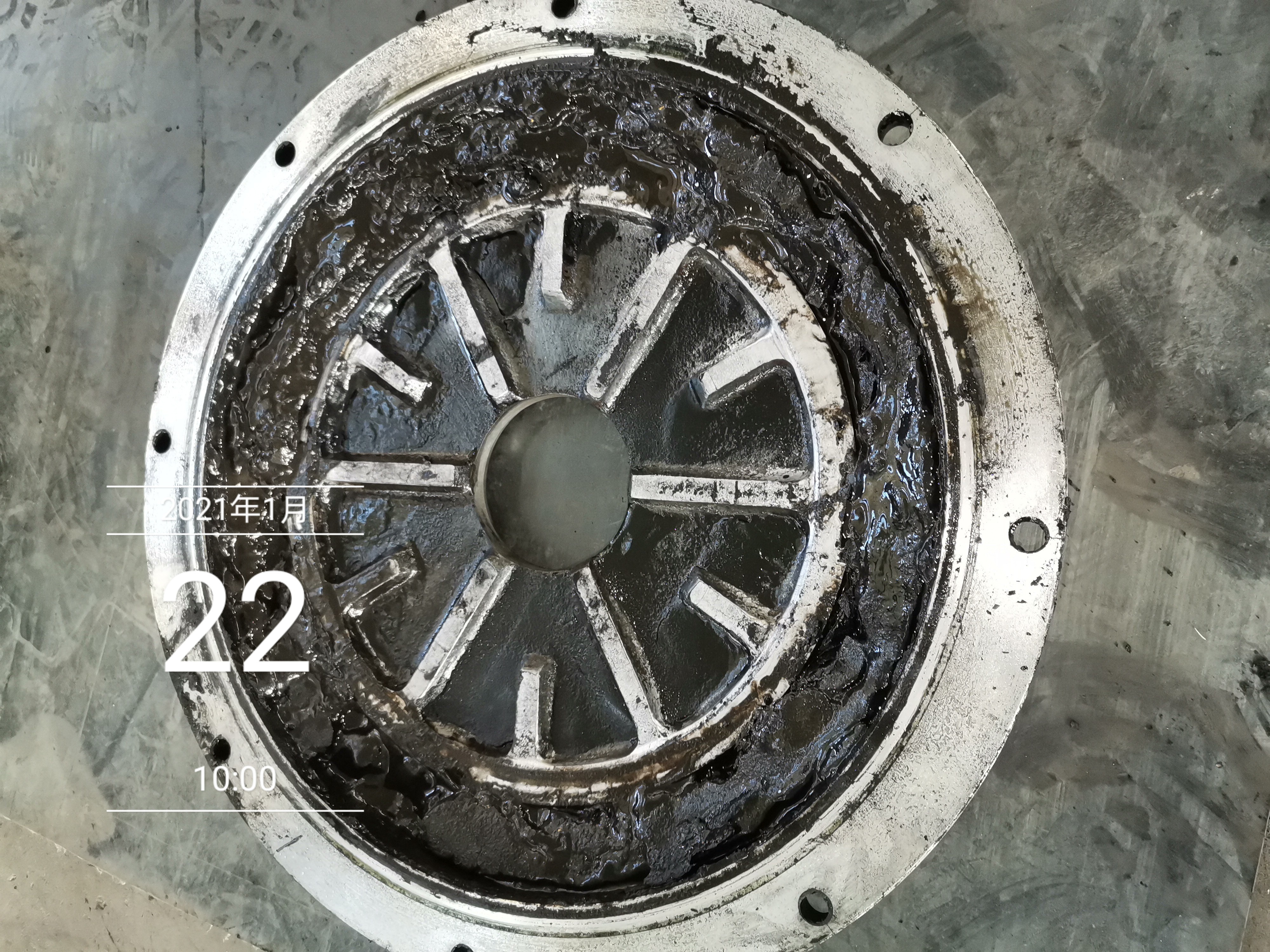

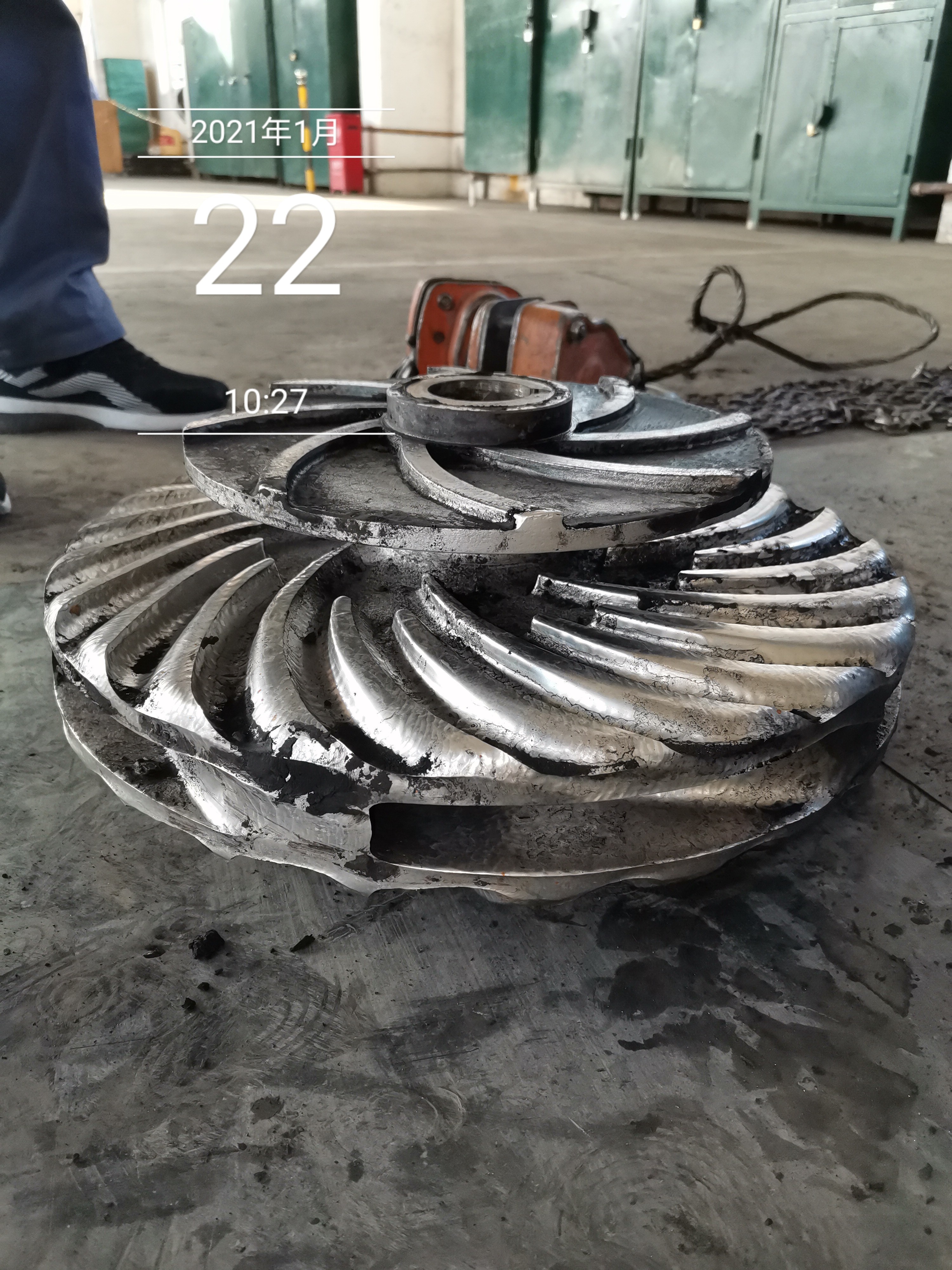

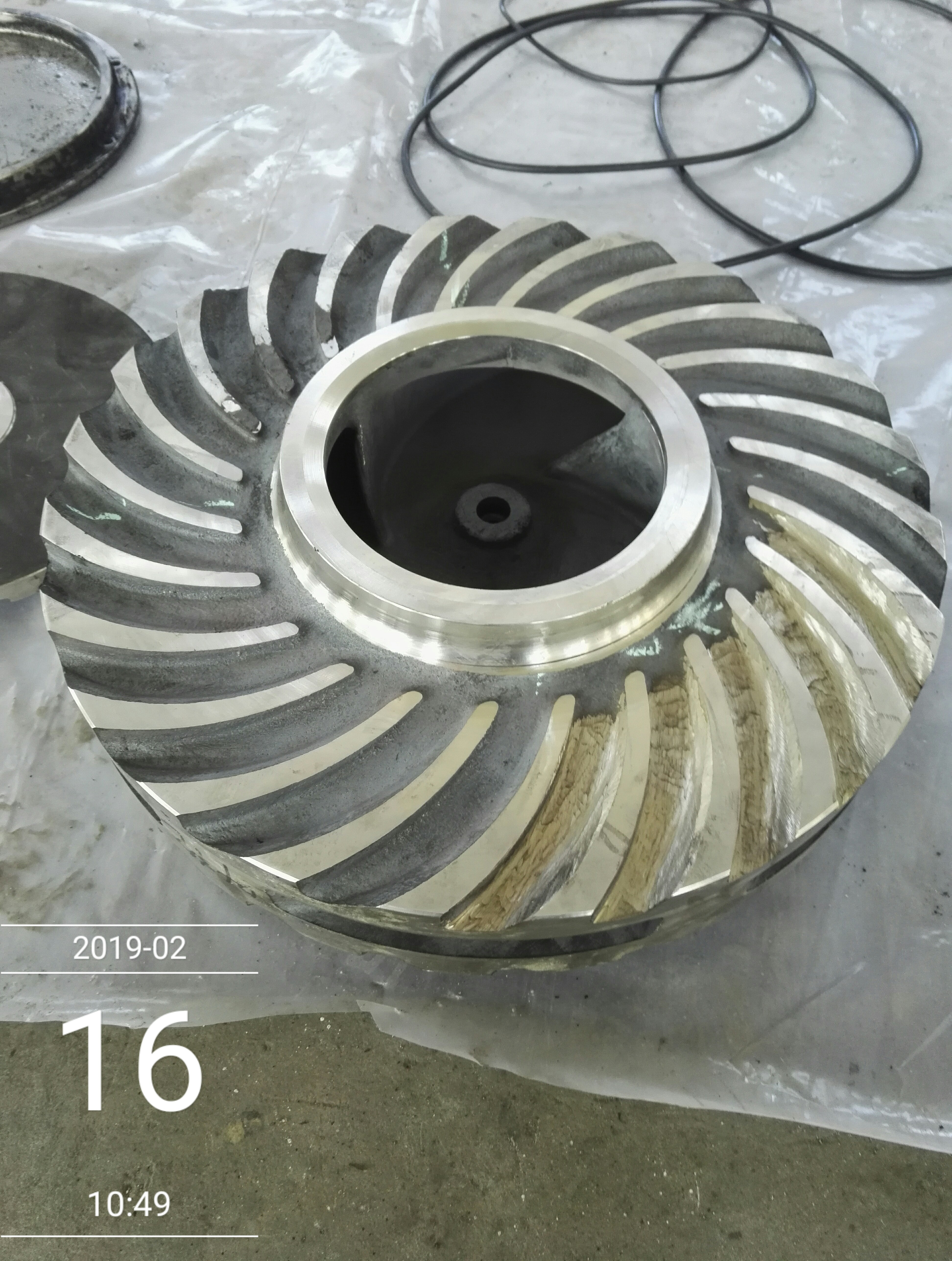

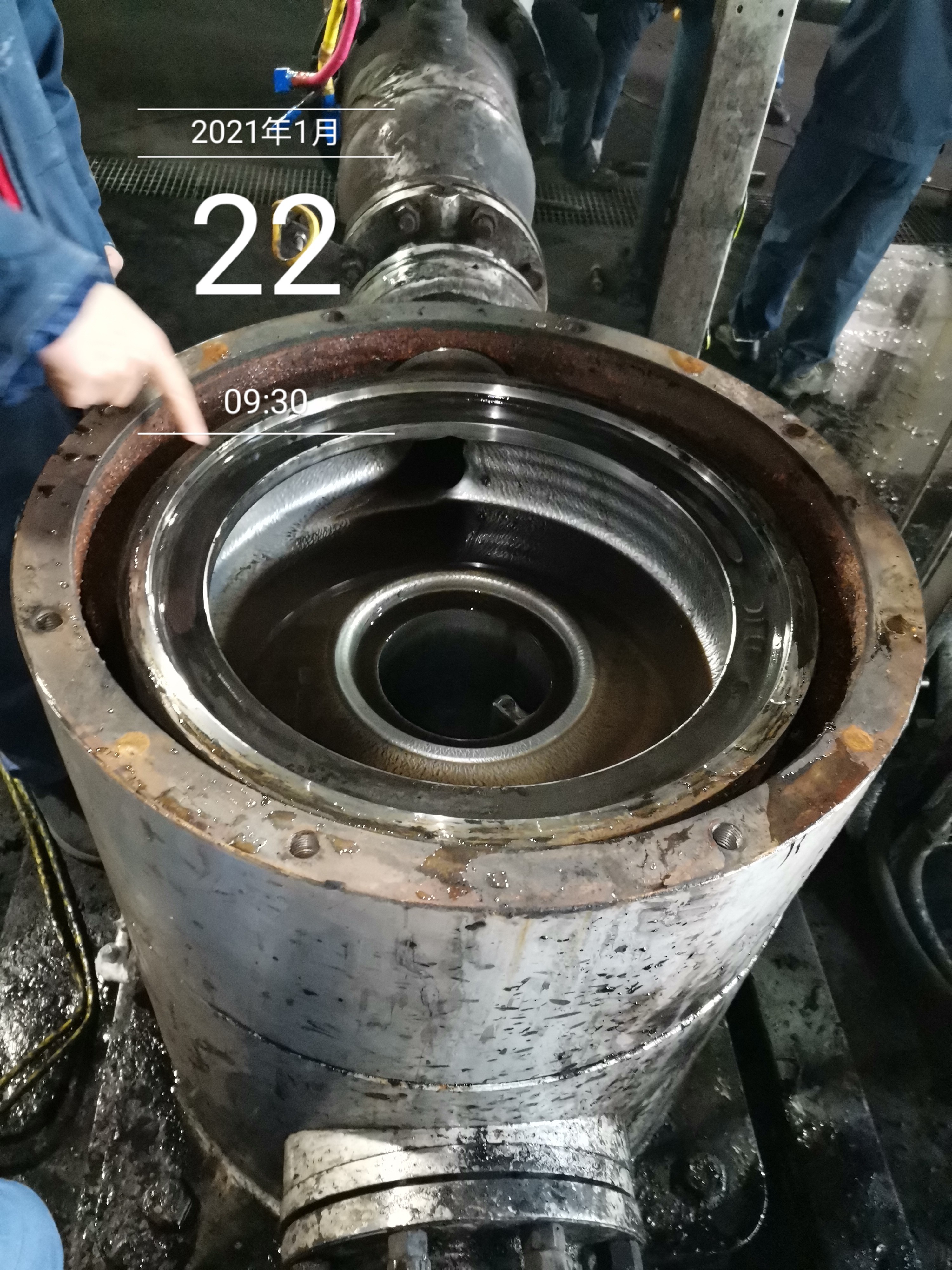

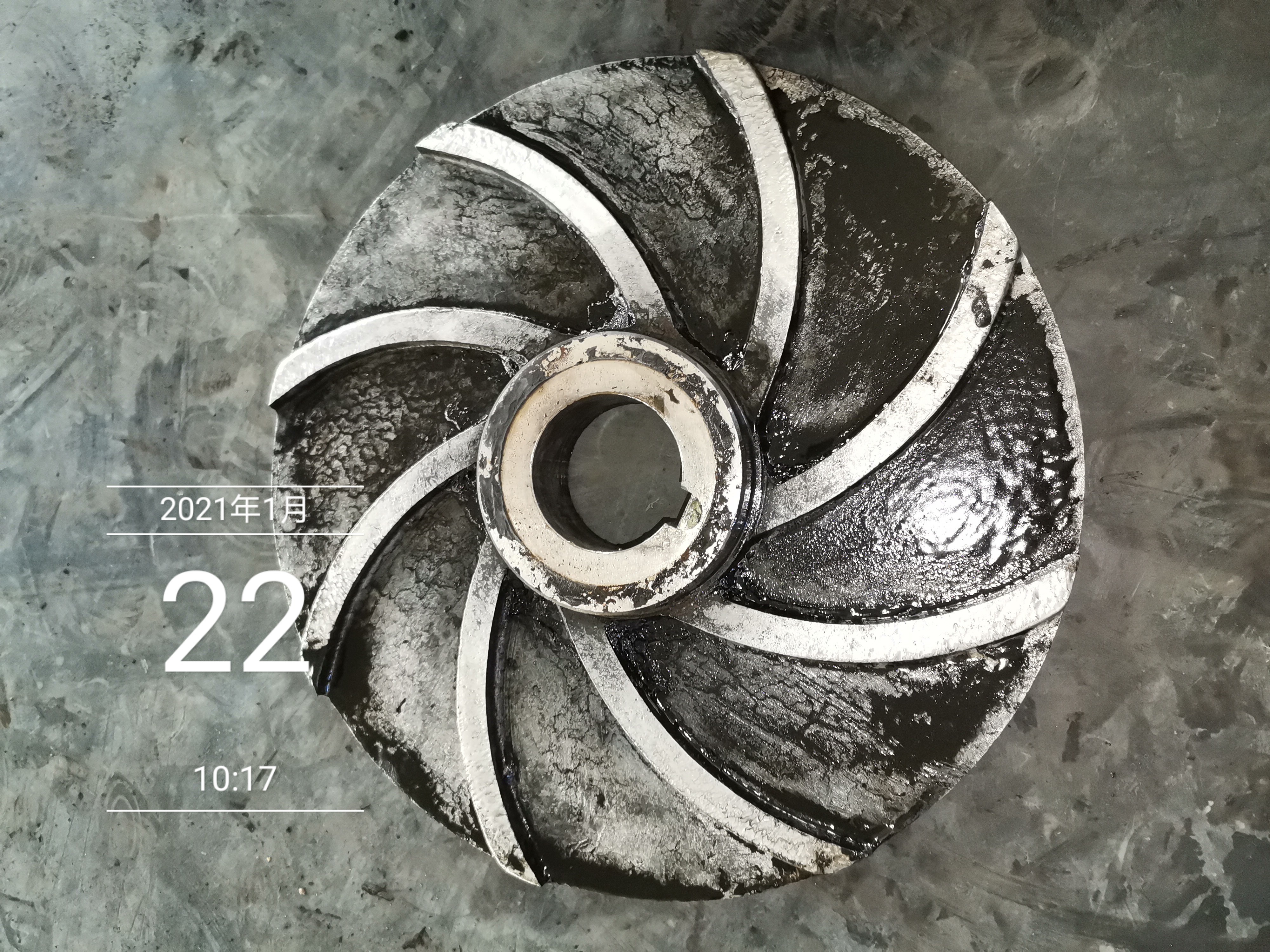

离心式低压煤浆泵检修,叶轮磨损,更换新叶轮。
