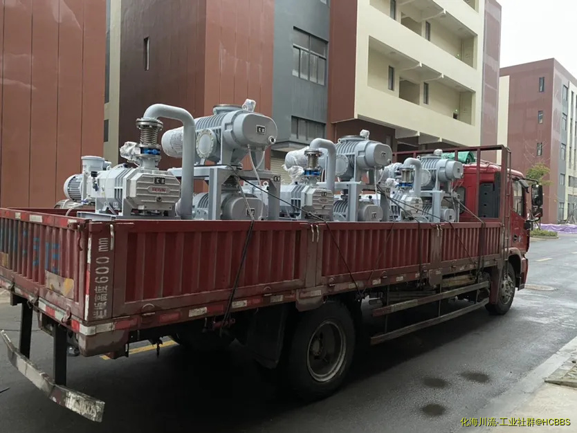

leeGITIVIP会员 VIP会员 | 显示全部楼层       最后访问IP浙江省
我来举例说明吧,罗茨螺杆机组,知道罗茨抽速,选择前级螺杆。工作压力500Pa,罗茨抽速300L/S,螺杆配50L/S,70L/S,110L/S,150L/S都可以。配置螺杆泵最小抽速30L/S,所以这些配置与工作压力,罗茨泵最大压差,及两泵之间的压缩比有关。

人人人示走_CFQF楼主 VIP会员 VIP会员 | 显示全部楼层       最后访问IP江苏省
leeGITI 发表于 2021-1-22 06:47
我来举例说明吧,罗茨螺杆机组,知道罗茨抽速,选择前级螺杆。工作压力500Pa,罗茨抽速300L/S,螺杆配50L/S ...
根据压缩比,压差我们是有很多个选择的。假如最终选了150的螺杆泵,那选150的螺杆泵的依据是什么呢???
