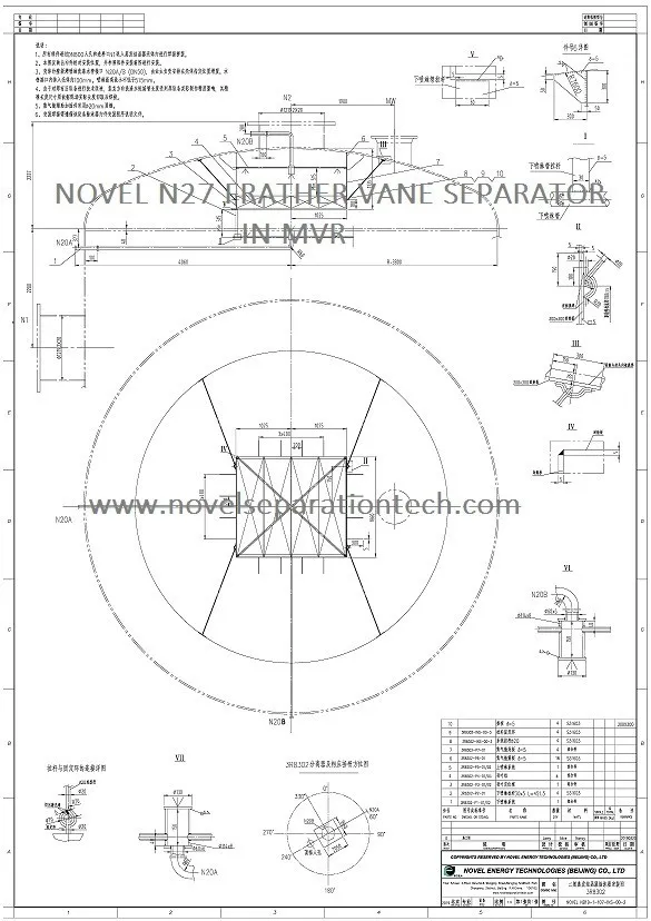

      附图即为我们为某装置硫酸an废液多效蒸发结晶器一效、二效、三效分离室提供的专用N27型羽叶分离器。对应工况温度70℃、工况压力18kPaA中强真空下的硫酸an液浓缩结晶器,SS316L材质,由总部位于欧洲的某跨国公司技术总部指定我方羽叶分离技术应用于其工艺包在华投资企业对应装置技术升级改造使用,至今已经连续高效稳定运行近5年。
      N27型羽叶分离器对气液分离要求相对偏低,主要针对二次蒸汽携带的当量直径在10-25微米级以上尺寸的液滴液沫、晶体、颗粒物进行分离,对二次蒸汽要求不苛刻,净化后的二次蒸汽不能进入热泵压缩机。

      下图是我们为另一企业某装置硫酸an废液多效蒸发结晶器一效、二效、三效及中心效分离室提供的专用N27型羽叶分离器及安装布置图。

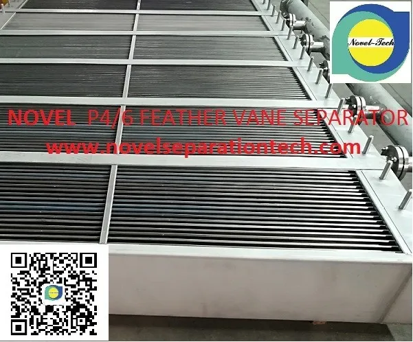

      下图为我们为某纯碱+小苏打联合装置碳酸钠、碳酸氢钠、硫酸钠、氯化钠混合母液多效蒸发浓缩效分离室、盐效结晶室设计提供的专用P型羽叶分离器以保护修复断轴后的国外某著名品牌热泵压缩机,至今已经连续高效稳定运行4年多。
      P型羽叶分离器对气液分离精度高,主要针对二次蒸汽携带的当量直径在3-10微米及以上尺寸的液滴液沫、晶体、颗粒物进行深度分离,以确保净化后的二次蒸汽进入热泵压缩机不再造成前述事故危害。
发表于 2021-1-16 18:23:03
      上述用于多效蒸发结晶器二次蒸汽热泵压缩机MVR进气二次蒸汽深度分离的P型羽叶分离器,配置有专用抗虹吸降液收集系统。其不仅可以将分离捕集下来的液体与净化后的二次蒸汽无返混输送,又可以避免因实际复杂工况波动导致分离下来的液体被“虹吸效应”瞬间倒吸回二次蒸汽导致分离失效。此外,该装置还能收集在线喷淋洗液,不使其返回蒸发器母液而扰乱系统运行平衡。
