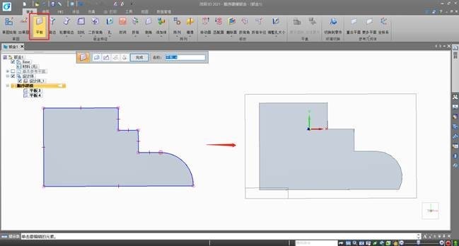

1、首先打开浩辰3D软件,然后可以使用“平板”、“轮廓弯边”和“放样弯边”命令来构造基本特征。如“平板”命令使用封闭轮廓构造任何形状的平直特征。如下图所示:

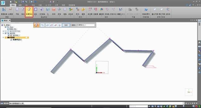

2、轮廓弯边命令使用开放轮廓构造由一个或多个折弯和平直构成的特征。如下图所示:

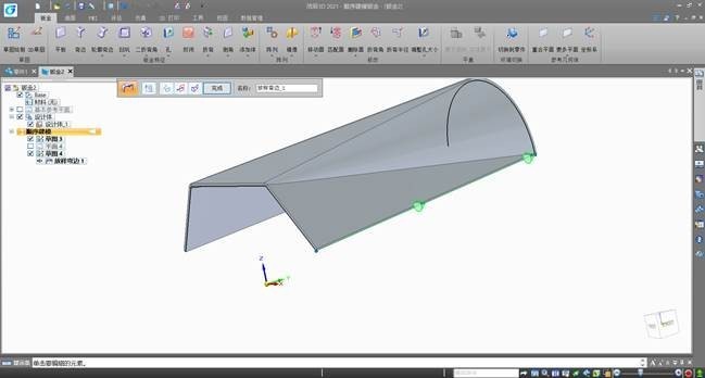

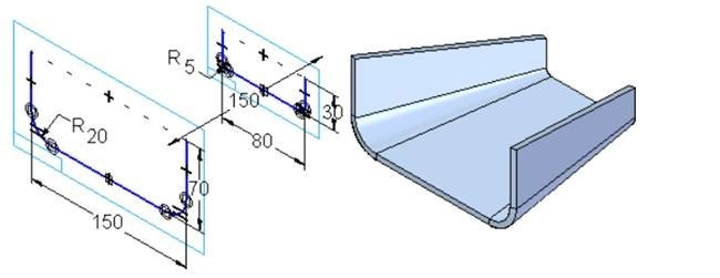

3、放样弯边命令使用平行参考平面上的两个开放轮廓快速构造弯边。与“轮廓弯边”命令一样,“放样弯边”命令使用折弯半径属性自动添加折弯。您不必在每个折弯位置绘制弧线。如下图所示:
4、想使用不同的折弯半径值,可以通过在轮廓中绘制弧线来完成此操作。如下图所示:

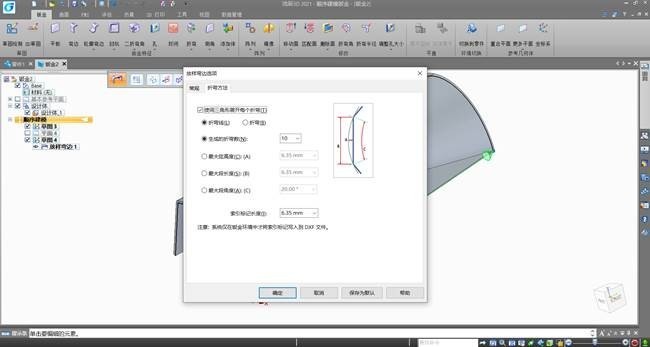

5、“放样弯边”对话框中的“折弯方法”选项卡用于为弯边的所有折弯创建增量折弯。如下图所示:
