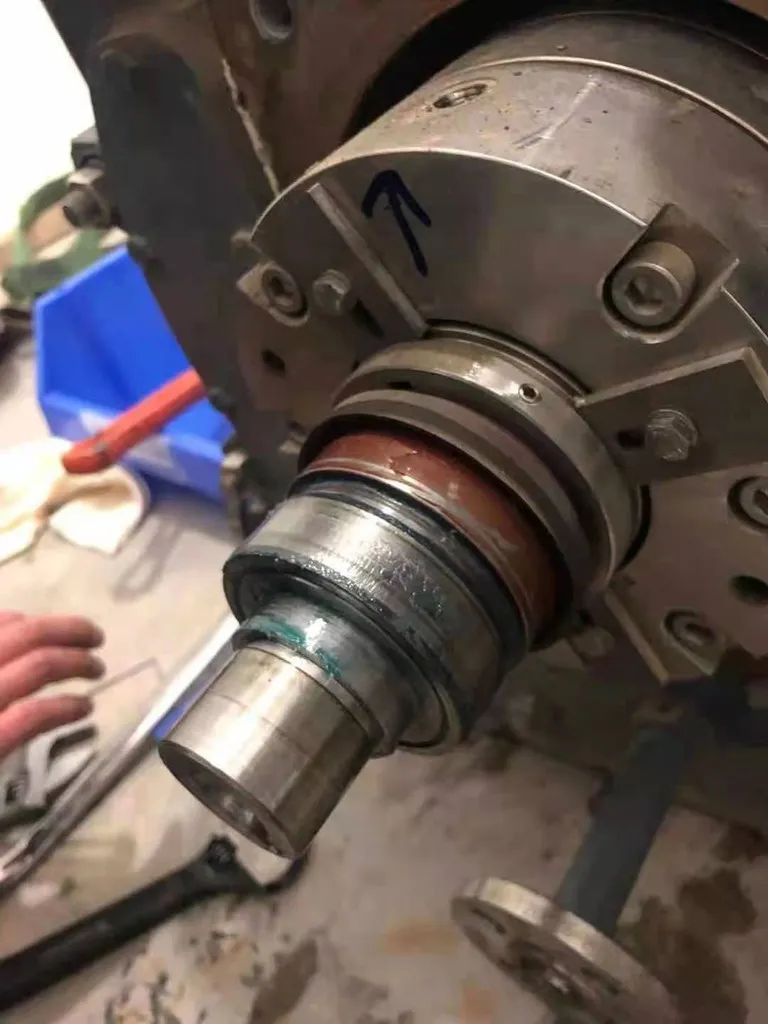

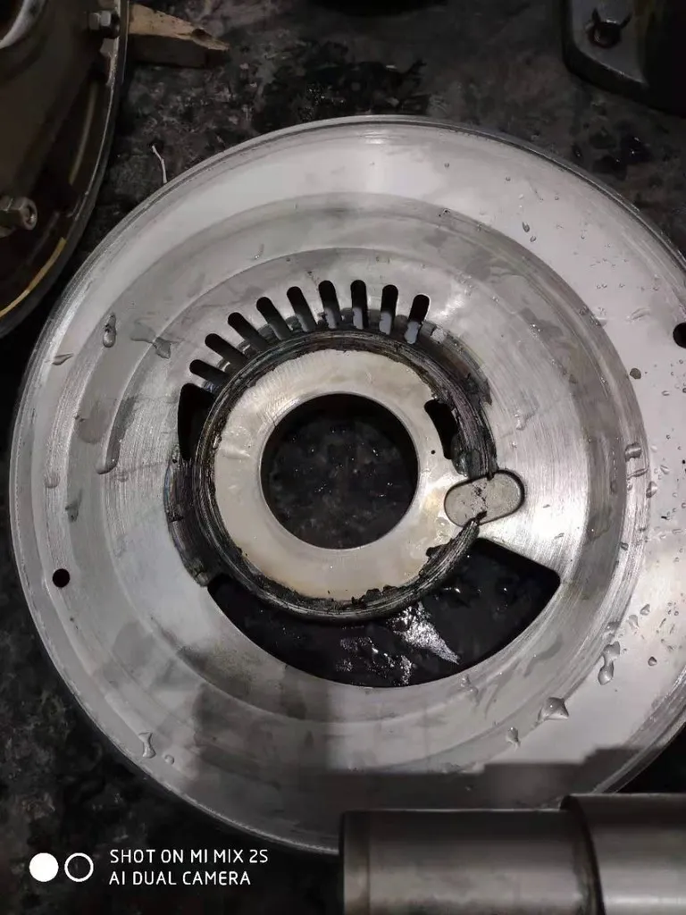

[讨论] 肯富来液环泵拆装需要注意什么?
2.4K |3
转子和墙板已经研成这个样子了。。。

这活的难度就在定位轴承如何安装和轴的窜量上,,这个风机轴向窜量估计就十多道吧,看叶轮的磨损我估计以上两点不到位

是轴承坏了吧
发表于 2021-1-21 14:42:11
久违的心跳楼主 VIP会员 VIP会员 | 显示全部楼层       最后访问IP山东省
海川小学3年  |  头衔:  【动设备维修人员】
不是,应该是进硬东西了
