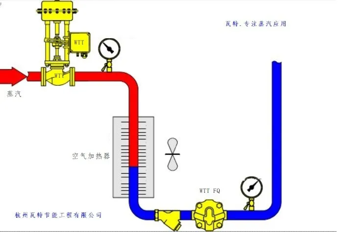

如果是强制对流的的箱式换热器(内置风扇)负荷较高,必须随时保持蒸汽空间内无冷凝水和空气,虽然瓦特浮球式疏水阀是理想的选择,但要将其巧妙的装入箱内却很困难。因此比较令人满意的选择是安装压力平衡式疏水阀,在阀前安装尽可能长的冷却段。
对于单元式加热器及加热器组,这种加热器尽管蒸汽空间小,但还是会产生大量冷凝水。冷凝水或空气的积聚会造成温度不稳定及冷风,最终会损坏加热器本身,可以在靠近进口处安装一个倒置桶疏水阀
当水平排管用于下吹式热风加热器时,冷凝水出口必须采用偏心缩径以防止冷凝水积聚,疏水阀必须安装于出口下面,将加热器出口方向略向下倾斜,可提高冷凝水的排放效果。
当一组垂直的加热排管并排安装在一起,又空气吹过时加热排管所放出的热能会按照顺序递减,产生的了冷凝水也会递减。每一组排管都必须单独采用倒置桶疏水阀。如果不安装倒吊桶式疏水阀,安装浮球式疏水阀也可以。
如果在这种多级加热系统中,使用高压蒸汽,除了回收冷凝水外,还可以将冷凝水产生的闪蒸蒸汽用于该设备第一级的预热。
但加热器组有温度控制时,可能会在蒸汽空间内产生失流,会阻止冷凝水的有效排出,这时可以在控制阀和机组进口之间安装瓦特的瓦特破真空器,且冷凝水排水管要下降至收集点,即通大气的集水槽,疏水阀可按失流负荷来确定口径,
架空盘管一般是长的架空盘管(如工业干燥盘管)如果安装时不注意,就可能会产生水锤,且加热速度很慢,升温很困难。使用带不锈钢液囊的wt瓦特压力平衡式疏水阀或浮球式疏水阀或倒吊桶式疏水阀,都可以解决问题。使用倒吊桶式疏水阀时,尤其是在盘管的末端应加装单独的排空气阀以加快起机速度。
