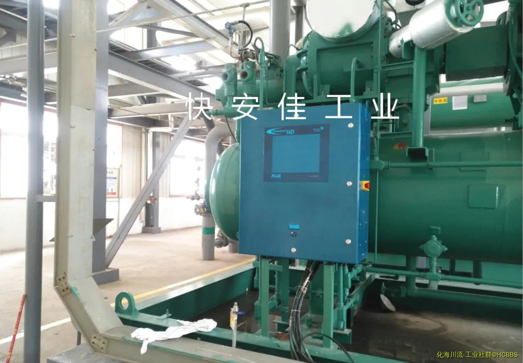

约克开式驱动冷水机组密封环大修,新型碳化硅(SiC)密封面
自1998年10月,约克第三代专利轴封全面应用于约克开式驱动冷水机组,采用唇形密封环道,轴向采用O型圈和C型环四道密封环,高温高热情况下不易变形,长期使用可靠;解决了原有的三种故障:
SiC 避免了密封面过热起泡;
不会吸附铜离子;
C型波纹圈替换O形动密封圈;
配置双重密封符合ASHRAE 规则3的要求
