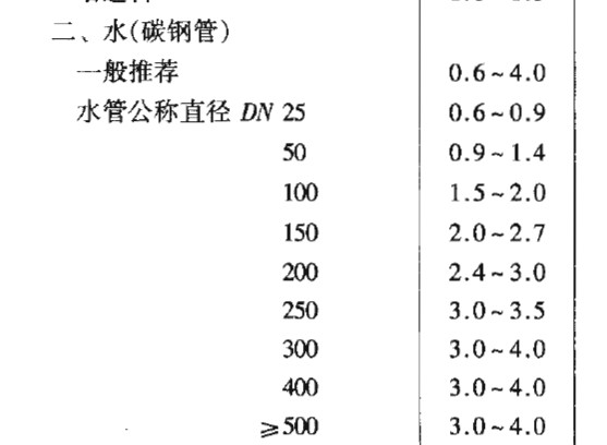

新项目,公用工程一期循环水总管预留管道阀门为DN250,但是经核算需要每小时500吨立方的循环水,考虑到管道如果为DN300更为合适需要改管口,现在想在不停循环水的情况能否在阀门处做一个DN300*250的变径,是不是会此阀门变成限流孔板,流量能否达到啊?请教各位大神!

对于水管来说,在一定范围内,随着管径的变大,边界层效应减弱,经济流速会变大,推荐的流速变大。

这个是哪个规范标准上的啊?

石油化工管道安装设计便查手册

如果流速达到2.8m/s,250管道就可以用,
