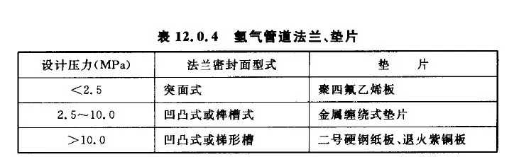

在《氢气站设计规范》GB50177-2005的12.04中规定“大于10MPa的垫片材料为二号硬钢纸板、退火紫铜板”,关于二号硬钢纸板、退火紫铜板有没有对应的规范?

GB/T9128-2003,JB/T89-1994,HG20612-1997,HG20633-1997,SH3403-1996

二号硬钢纸板是指那种材料?  详情 回复 发表于 2021-1-8 12:20

硬钢纸板 QB T 2199-1996  详情 回复 发表于 2021-1-8 13:38

硬钢纸板 QB T 2199-1996

这引用的标准也太老了
