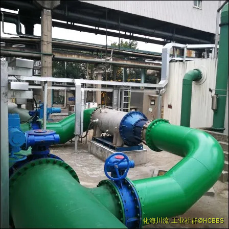

案例一:
      为践行“清洁、高效、低碳、循环”的绿色发展理念,中石化强化节能减排部署,开展节能降耗专项行动。将“循环水余压发电项目”列入提质增效暨攻坚创效项目。
      南化公司和广州石化作为试点项目单位,开展贯流式水轮机余压能利用技术论证,通过在冷却塔的回水母管上安装1台三相全贯流水轮发电机组,将循环水剩余回水压力能转化为电能的形式进行回收。 循环水余压发电.webp 水轮发电机.webp
发表于 2021-1-6 21:35:27
参与人数 1魅力值 +1 收起 理由
渝琴 + 1 热心助人
海川副教授  |  头衔:  【知识丰富的参与者】
循环水余压发电机组项目投资约200万元,初期运行后,效益显现,目前,每小时发电量145kw,全年发电效益82.8万元。项目运行三年内可回收投资成本。此举不仅促进公司节能降耗,为企业创造经济效益的同时,也为社会带来环保效益。 循环水余压发电2.webp

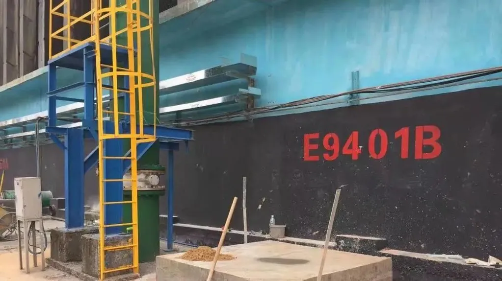

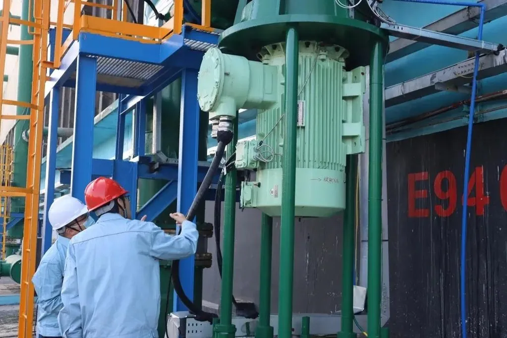

案例二:
       广州石化炼油区第三循环水系统共有8座冷却塔,回水上塔阀门前压力为0.37MPa(测压点地面以上约0.8米),循环水供回水总流量约为14500m³/h。经核算,采用余压发电技术,单台设备年发电量83.36万度,年节电效益50.3万元。
      图为改造前和改造后的场景。
