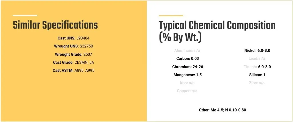

请问双相钢SAF2507是否对应的就是5A

划分什么?
如果是焊接评定的分类的话。。2507  NB/T47014是Fe10H      ASME  IX是PNO.10H  Gr NO.1

如果说钢板,是ASME SA240/SA240M的S32750

是的,2507就是普通说的5A  详情 回复 发表于 2021-1-5 09:34

是的,2507就是普通说的5A
发表于 2021-1-5 09:34:47
那是铸件的叫法  详情 回复 发表于 2021-1-5 09:38

那是铸件的叫法

UNS S32750
