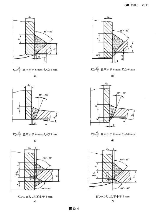

GB/T150.3推荐的D类接头结构图中,填角焊缝的焊角高度K值,有的是按壳体厚度的多少取,有的是以接管厚度的多少取,这是基于什么考虑的呢。HG/T20583中也是这样。

焊缝强度考虑

是否能说得具体点?  详情 回复 发表于 2020-12-26 11:40

是否能说得具体点?

截图看不清楚 是不是上边四种单面焊的V型接头和下边的双面焊的K型接头不一样???  详情 回复 发表于 2020-12-26 17:14

截图看不清楚

截图只是举个例子,具体可以看GB/T150.3和HG/T20583
