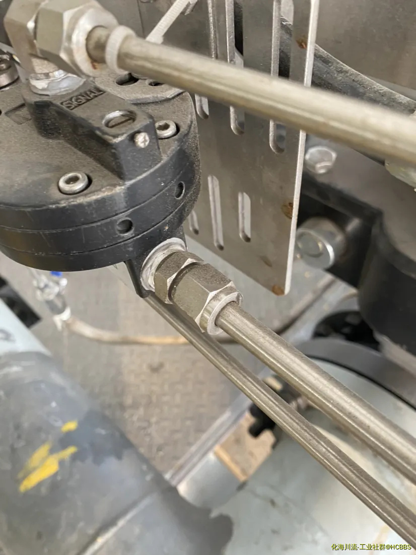

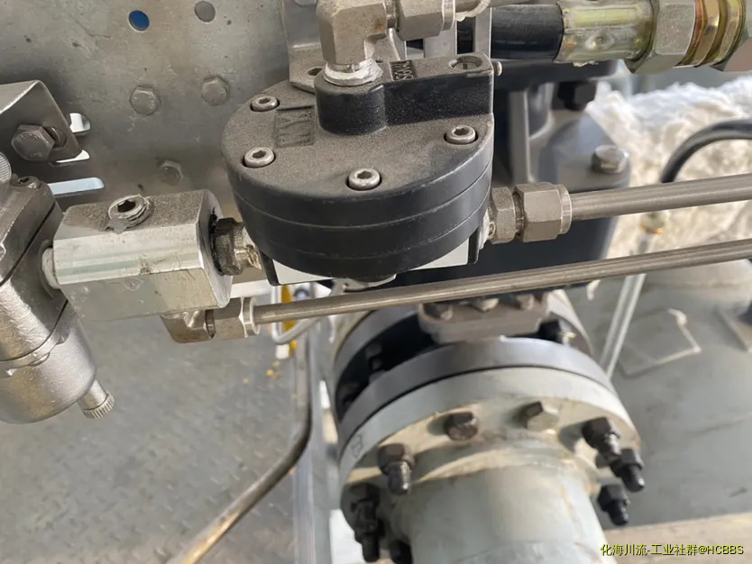

四个小孔一直漏气怎么办?清理内部异物?

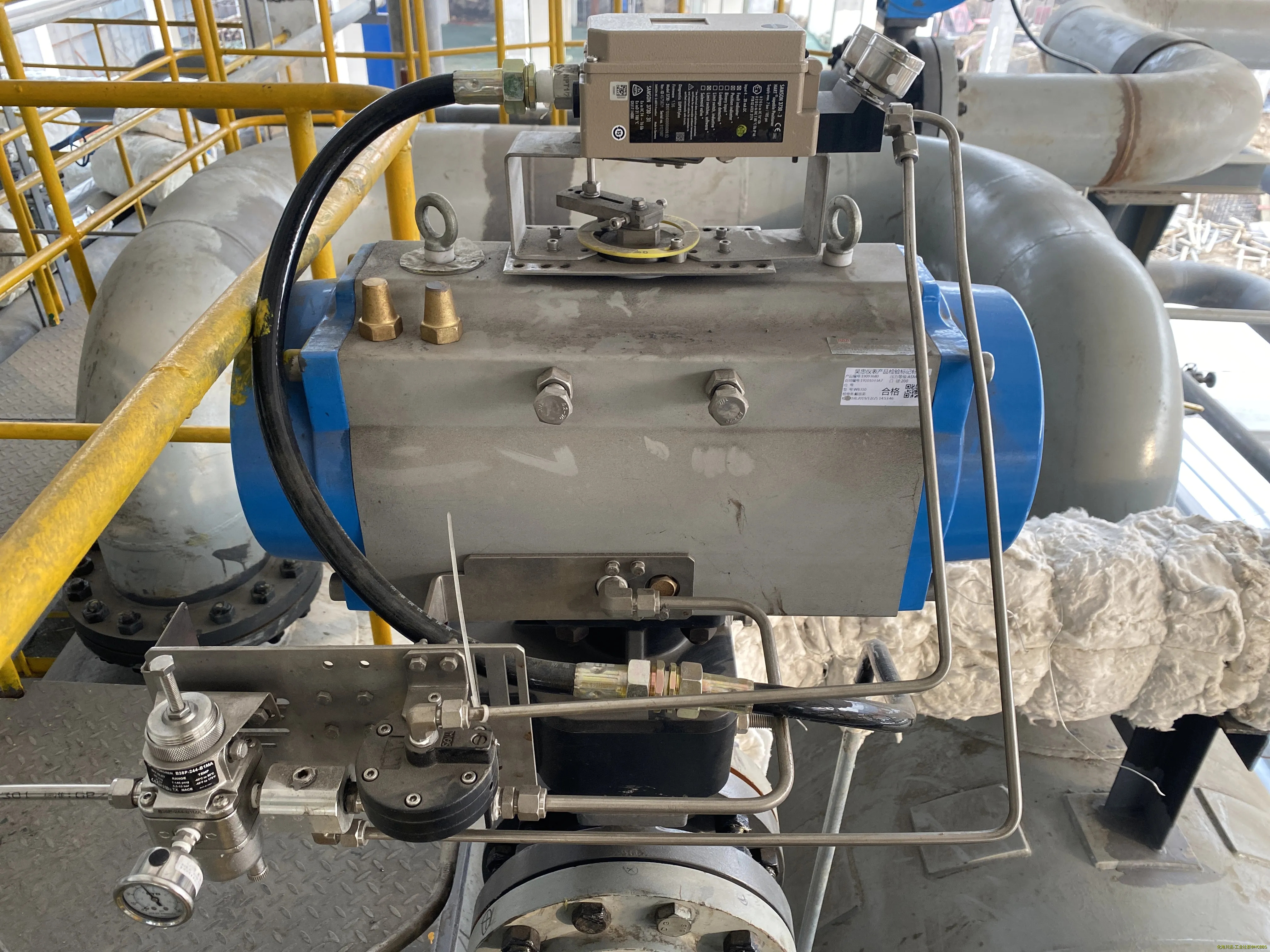

是个单作用气缸
发表于 2020-12-25 15:56:03
看起来是齿轮齿条的双作用气缸啊
发表于 2020-12-25 21:41:54
287247379楼主 VIP会员 VIP会员 | 显示全部楼层       最后访问IP广西壮族自治区
海川小学2年  |  头衔:  【ORC 调试人员】
扛着扳手走天下 发表于 2020-12-25 21:41
看起来是齿轮齿条的双作用气缸啊

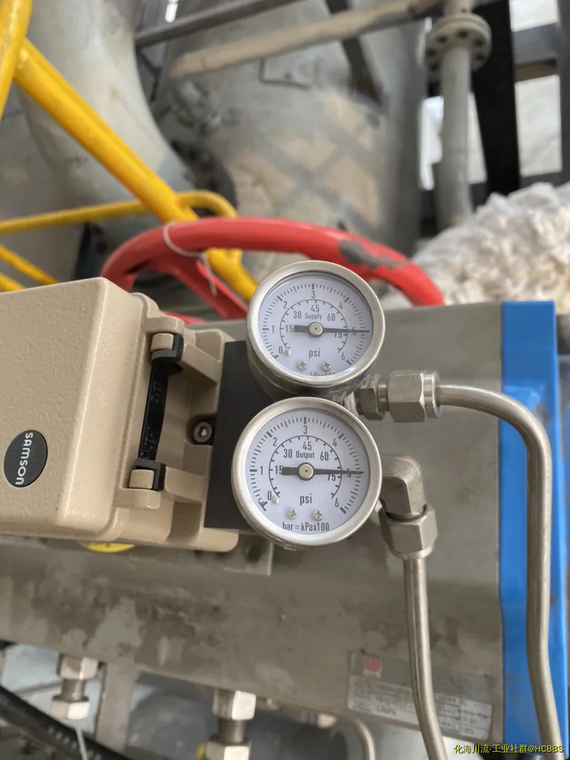

气缸只有一个气口,FC
发表于 2020-12-27 15:12:55
wx_路灯227227VIP会员 VIP会员 | 显示全部楼层       最后访问IP广东省
正常排气
发表于 2021-1-1 23:27:24
达里加 + 5 热心助人
布列瑟农57VIP会员 VIP会员 | 显示全部楼层       最后访问IP浙江省
将减压阀压力调高一点,或者放大器挑小一点,都不管用的话膜片可能漏气了
发表于 2021-1-2 17:43:18
