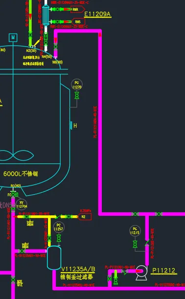

反应釜出口不合格品打回流,先是一个精密过滤器,接着一个视镜,然后一个Y过滤器,接着泵,然后回流。Y过滤器是必须的吗?

应该先放粗的,再放细的。
放多了容易阻力大。
运行稳定,好清理就行。

楼主给的信息有限
泵是什么形式的泵?离心泵肯定不行 这样设置 容易造成泵吸入量不足 形成空转
容积泵虽然可以空转 但是这种管路连接方式也不推荐
为什么不可以只在泵入口设置Y型过滤器  然后精密过滤器设置在泵出口呢  然后出来的料取样分析  合格的话收集  不合格再回流至反应釜?

文件资料不全,设备表中没有给出泵的类型,不过,循环泵么,扬程不高,一般情况下都是离心泵。

应该是设计阶段的项目还没有实施   个人建议  如果工艺确实需要在泵入口就进行精密过滤  那在泵进口与精密过滤器中间增加缓冲罐   罐液位可与泵连锁  低低液位联锁停泵  来保证泵的正常使用
另一个问题 管道及精密过滤器加设氮气是为了吹扫还是压料 还是保护系统?如果是压料作用  说明物料粘度较大  这种泵入口设置过滤器的做法更加不合理了。

精密过滤器加设氮气应该是反吹扫。

如果使用精滤,过滤器不需要,但是如果精滤在泵后,则泵前需要加Y型过滤器;再,泵前不建议加精密过滤器,往往因为造成汽蚀余量不足。

这两个过滤器根本不是一回事,一个是过滤不溶物,一个是为了保护泵的,前面的那个肯定是能满足工况的,后面的是保护措施

我知道,但是精滤机往往阻力较大,使用熔喷滤芯或者金属烧结滤芯。

我仔细看了眼,人家叫精制釜过滤器,不是精密过滤器。。。

第一个过滤器是过滤反应釜内的催化剂固体颗粒的;第二个Y型过滤器是离心泵的标配过滤器,是用来保护泵的;这个设计没有问题啊
