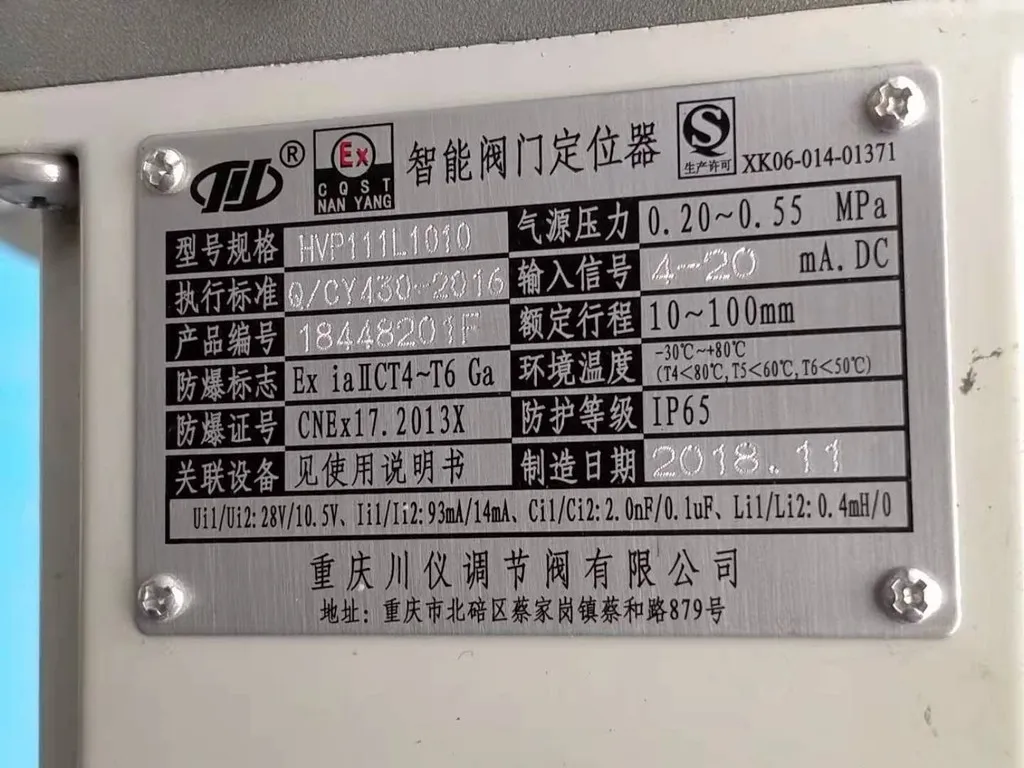

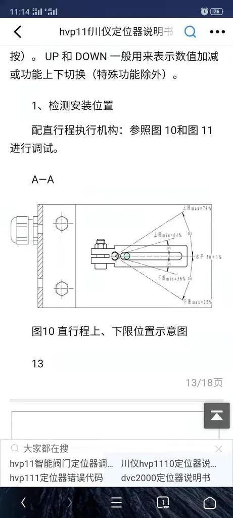

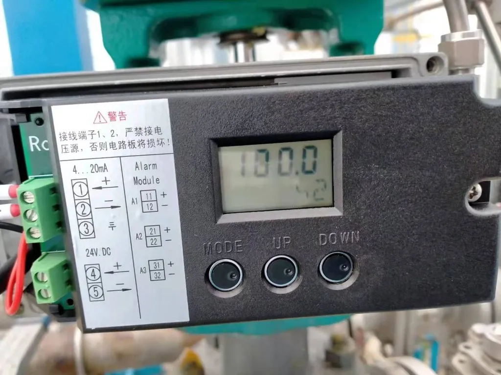

各位老师,有用过重庆川仪HVP111定位器的吗?现在是这种情况DCS给开度,阀门不动作,电流正常,不能自检,报 安装角度不合适 的错误。调了反馈杆位置,也不行。以前这个定位器一通仪表风,定位器排气口呲呲声,很大,只要一断仪表风,再来了仪表风,DCS就调节就不起作用。求定位器说明书和解决方法。
