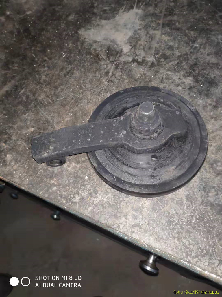

旋启式止回阀内部阀瓣与连杆之间的连接方式问题?阀瓣是否允许在连杆内自由旋转?

当然是不能自由旋转的,否则转到与连杆垂直的角度,这样的情况下回落,阀瓣会卡在密封面上,失去单向阀的作用

连接方式是硬连接的,动作方向就是上下,不能自由旋转

阀瓣中心线与连杆配合孔中心线是完全重合的,绕中心线自由旋转

这单向阀阀瓣都打眼了,防冻的吧  详情 回复 发表于 2020-12-13 10:07

这单向阀阀瓣都打眼了,防冻的吧

是的!让工艺介质少量流动,不发生冻凝

阀瓣应该不让自由旋转吧?难不成阀瓣在里面是个电风扇形式?
