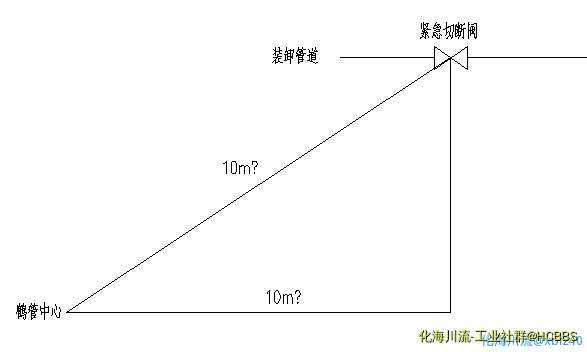

GB50160-2008(2018版) 6.4.3-7,在距装卸车鹤位10m以外的装卸管道上应设便于操作的紧急切断阀;
如下图所示,是水平方向10m,还是直线距离10m?大家在安装的时候都是怎么考虑的?

垂直直线距离

个人理解:首先设置切断阀的目的就是考虑一旦出现不可控的情况发生,手动或自动切断防止事件扩大,那么这个切断阀的位置我的理解是以鹤位为中心半径10米,然后还得考虑方便操作,不知我的理解对不对仅供参考

个人觉得应设便于操作的才是重点 先满足这个条件,再考虑距离  详情 回复 发表于 2020-12-20 01:51

投影的直线距离

个人觉得应设便于操作的才是重点
先满足这个条件,再考虑距离
发表于 2020-12-20 01:51:10
这个应该是两点的直线距离达到10米才行。

投影直线距离10米。 见配管设计参考书上有条文解释

只要超过直线距离10米就可以了,并不是说必须在10米那个点,是最少距离10米。
发表于 2021-3-30 12:25:24
直线距离
