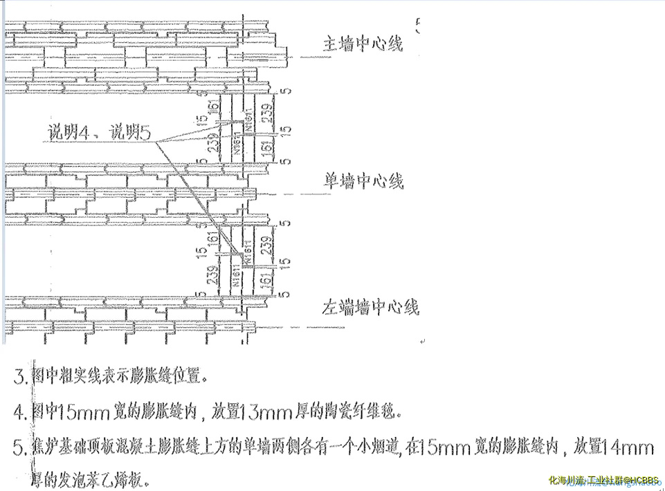

现在兴起的大型焦炉,设有好多的膨胀缝,膨胀缝内需填充不同的材料,如马粪纸、陶瓷纤维毯、陶瓷纤维纸+发泡苯乙烯泡沫板……比如说明4和说明5,既然都是炉头部位的封墙砖,为什么还要用两种不同的材料?
如果不放填充物或放错,会有什么后果?

陶瓷纤维毡只能被压缩,耐火度高,无法烧失。发泡聚乙烯板可以被烧失,只能用于低温部位吧,其被压缩后,密封效果好于纤维毡。我是这样理解的,不知道对不对
