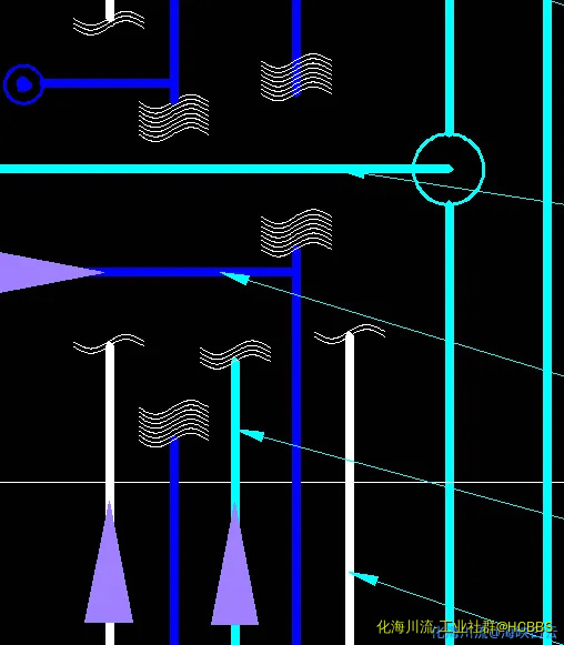

求教各位前辈:这样用多个管道折断符号来表示不同管线太复杂了,能有更好的表示方法?

你分两层表示,上面一层是一个向下的弯头收尾,下一层是一个三通接上  详情 回复 发表于 2020-12-8 09:43

分层出图或者搞个立面剖面图。

“分两层表示”我没明白,这是要在一个平面画出两层管线。电脑上能通过线条颜色轻易的看出走向,一但在蓝图上就比较麻烦,需要数断号个数

剖面图已经做了,很直观的看到管线走向,但是在画平面图时怎么来区分管线(特别是在看蓝图)?

根据管道不同标高分标高出图;然后辅助剖面图和单线图!
