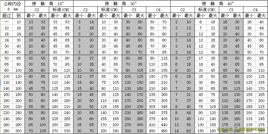

7314AC的轴承 轴径70的 游隙打完表后 如何看游隙表标准呢
发表于 2020-12-4 12:11:16
202012/04/afe90f356fb860219647927456851b24.jpg
