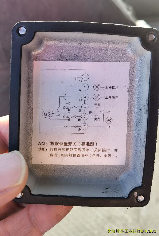

[讨论] 请教一下哪位朋友完整说明一下整个动作过程

简介--这就是个接线图,不是控制逻辑,电动阀给开指令,电机动作,开到头,收到阀门开的指示,关到位,电机动作,关到位,收到关的指示。中间还可以有个停止位,不给开关命令。做到系统控制,就是把开关位置信号和开关指令 ...-登录查看全文

简介--搞清楚220V AC 电机正反转控制,这张接线图你就明白了。-登录查看全文
