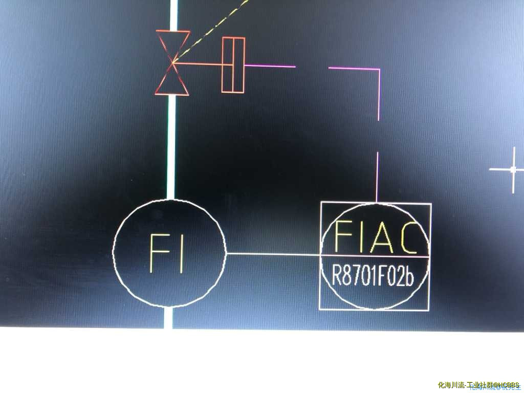

[控制系统] 小白一个 请教下用300系统做一个流量计跟切断阀连锁图
1.7K |2
祝先生VIP会员 VIP会员 化海川流M | 显示全部楼层 |阅读模式       最后访问IP甘肃省
刚学不大懂 用FBD该用那些模块来做

一个比较功能块加一个切断阀的功能块就解决了。精灵里再设置对应的弹出操作面板。切断阀的功能块一般是自定义的,可以让中控技术员发个给你,自己导入。精灵面板也一样可以导入。
