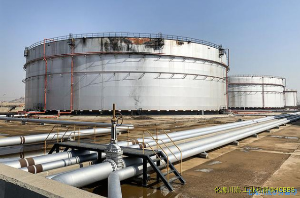

什么吗,我还没有写完怎么就发出去了,,,关键还不知道在那里删帖。。。。。就是想问一下这个储罐为啥没有加强圈,罐壁上哪一圈看着也不像啊。还有管线进入防火堤后那地方裸露的一块应该是接静电接地的,但是有必要裸露那么一大块吗?感觉都锈了啊!
发表于 2020-11-25 08:15:35
哈哈,有没有加强圈在设计时就已经定了。需要核对图纸,有没有。
罐体那两圈不是消防喷淋支架?
静电接地是要求在管壁上焊接一块长方形的有孔板,留这么大好操作啊,现在锈不要紧,赶紧焊好除个锈刷个漆。

外边包的保温层吧
发表于 2020-11-25 11:12:50
夯嫑停楼主 VIP会员 VIP会员 | 显示全部楼层       最后访问IP辽宁省
明显没有啊。。。

这个是储存原油的吧,外面的横向立板是加强筋吧,下面有斜向支撑板,两根立管是消防管线或者冷凝管线吧!

那个是消防喷淋管  详情 回复 发表于 2020-11-29 19:06

那个是消防喷淋管
