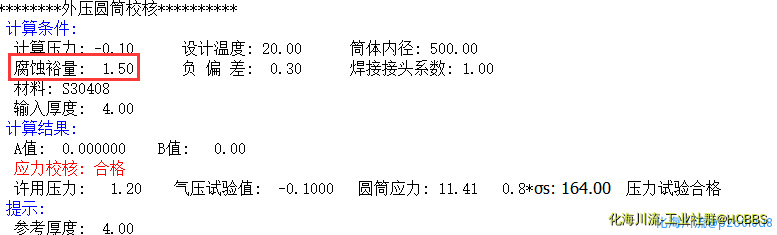

图中的腐蚀裕度和参考厚度的关系是?
1:参考厚度已经算上了腐蚀裕度。(这样岂不是罐体厚度只有2.5了?)
2:在参考厚度的基础上加上腐蚀裕度。
望各位师傅解答一下,感谢。

形成设备计算书,里面有详细数据。
发表于 2020-11-22 14:20:36
材料是不锈钢,2.2mm符合最小厚度要求。参考厚度4mm,是让你选用最小4MM板材下料,图纸名义厚度标注4mm
发表于 2020-11-23 08:14:14

笨笨_WGSLVIP会员 VIP会员 | 显示全部楼层       最后访问IP上海市
计算的时候,壁厚不输入,程序会计算,然后给一个参考厚度。参考厚度是根据计算厚度、腐蚀裕量以及钢板厚度负偏差圆整的。
计算的时候,壁厚输入,程序会校核厚度,给出合格或不合格结论。
计算厚度可以生成计算书查看,或者按150相应章节根据公式计算。
发表于 2020-11-23 08:34:35
海川讲师  |  头衔:  TA未设置
参考厚度的意思是,根据输入条件,采用这一厚度作为名义厚度便能满足强度要求。
