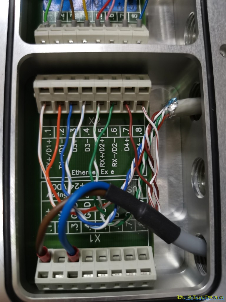

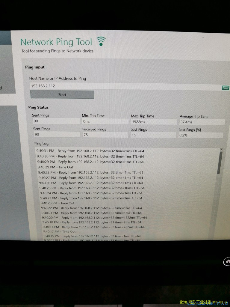

现在情况是这样的,买了一台使用VNC远程连接的屏,网线也连上了,使用自带的PING工具去ping vnc server的IP也显示正常通着,但是就是连不上,请教下有没有知道是不是server的版本太低了?server是5.3.1.
这个软件装的是没问题的,我在同一个路由器下两台电脑都可以互连。或者我这网线接法有问题?

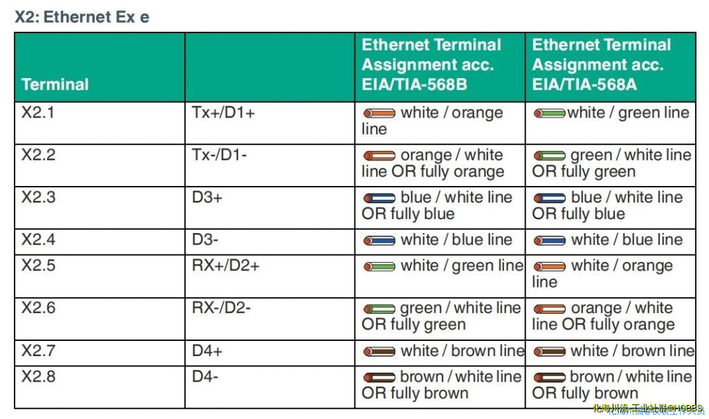

这个接线好像不是标准的RJ45网线线序,你这个用到的是1/2,5/6,应该只把这两组线两头交叉对接(如果不行就同样线序)就行了

我自己解决了,看了说明书,这个接法是不太对的,网上说是只要TXRX接对就行,但是说明书上要求不用的那四根也要按照顺序接。据说100M以上的就得这么接?
